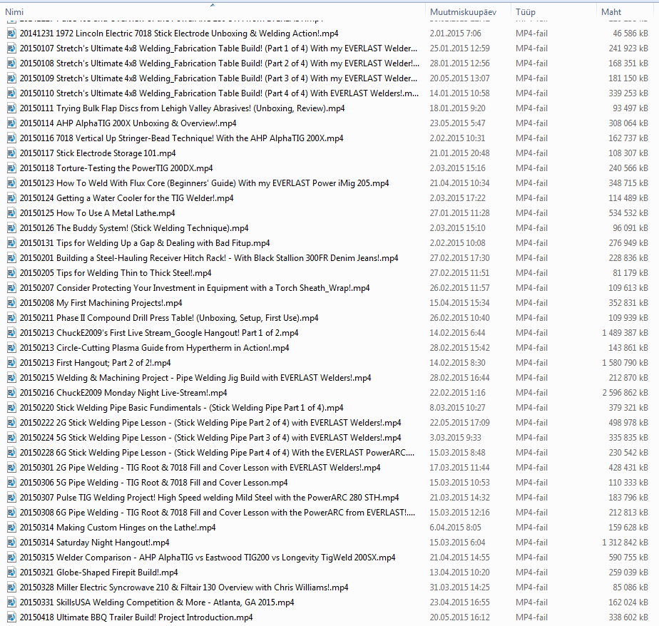

ot:
+1 Teine näide on Youtube - täielik PITA. Laen parem kogu kasutaja videod alla ja saan ilusti faile sirvida kronoloogilises järjekorras, leiab kõik üles jne.
c:\youtube-dl -w -c -o "c:\youtube\ChuckE2009\%(upload_date)s %(title)s.%(ext)s" http://www.youtube.com/user/ChuckE2009
Oleks midagi sarnast spotify jaoks ka...
