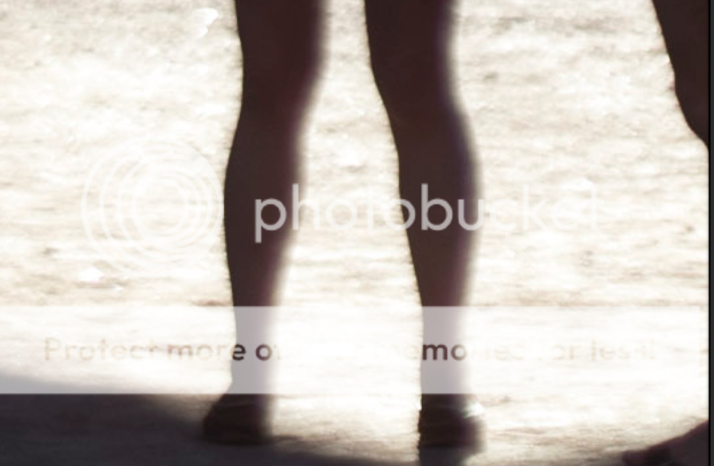

Kas võib olla, et need lillad täpid (hot pixels) võisid tekkida sellest, et klubis laser suutis sensorile laksu anda? Vähemalt enne pole neid olnud ja nüüd pildistasin klubis, kus olid laserid..
www.allarifoto.eu/ajutine/sensor.jpg
www.allarifoto.eu/ajutine/sensor.jpg |
Tundub jah väga sedamoodi.
