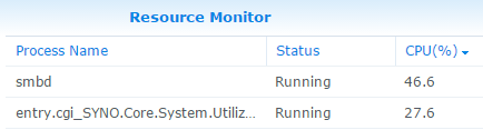

Asjad mis mind synology juures marru on ajanud.
- Prose on koguaeg laes. Ei ole need uuendused midagi paremaks teinud. Sama jama edasi.
- Tõstsin kõik vajamineva ümber uuele välisele kettale. Peale tõstmist ja ebaolulise kustutamist näitab ikka, et "Used: 1.14 TB" icon_eek.gif

Kas Synology suppordiga oled suhelnud? Mul oli hiljuti vaja ning sain üsna ruttu (alla 24h) vastuse. Läbi DSMis saab avalduse saata.

Kõik mis mul Intel Atom jms. prosedega läbi käinud, on prose täpselt nii nagu peab, teeb on fotode pisipildid ära ja rahulik. Teised odavamad pillid mingi Marvelli jms prosedega on koguaeg hingetud, hea et veel samba kaudu videot vaadata saab. Turvakaameraid ei saa viimastele üldse pookida, suudab küll 4xHD kaamerat salvestada, samal ajal kuidagi saab ka vaadata kuid muu jaoks enam ressurssi ei ole.
aga tõsi, mingeid softi uuendusi on seoses prose kasutusega välja tulnud küll.

Just. Synology valides ei tasuks hoida kokku prose pealt. Võtta Inteli baasil CPU ja probleeme jõudlusega ei ole. Niiöelda telefoni prosedega väga midagi peale andmete talletamise ei tee.

Nõus. Samas kui eesmärk on ennekõike andmete talletamine/mahamängimine, kõlbavad ka need "telefoni" prosed suurepäraselt.

Lasin paar päeva tehase seaded taastada. Ainsad teenused, mis peale lasin on download station ja cloud station. Kumbki hetkel ei tee mitte midagi. icon_sad.gif
Spoiler Spoiler Spoiler
Kõiksugused indekseerimised ja sellised tegevused kinni keeratud.

Klientide all pidasin silmas arvuteid vms. seadmeid, mis sul synos olevaid andmeid kasutavad. Sinu postitatud pildist on ju näha, et keski või miski käib SMB deemonit 'kottimas'
Palju sul muidu volüümidel vaba pinda on? Kui kettad kole täis kirjutada, siis muutub ka seade üsnagi uimaseks.

Rspberry Pi (Kodi) mängib videot, mille käivitamine toimus viivitusega. Ning mina oma kasutajaga weebi kaudu sisse vaatamas.
warwas kirjutas:
Kettas on vaid 28% hõivatud...

K3891 kirjutas:
Enda vaarika/Kodi panin ma juba hulk aega tagasi üle NFS'i lobisema. Tookord oli põhjuseks RPi esimese versiooni üsnagi piiratud ressurssid (e. arvutusvõimsus). Pärast RPi2 peale kolimist ei viitsinud hakata ringi tegema ja jäigi nii.
Kui on tahtmist katsetada, siis võid ju korra NFS'i teenuse ka käima lasta ja üle selle videot mängitada.
Tegin praegu just katse - ~5GB filmi avamine Kodi'ga tekitas nfsd protsessile ~1..2% prosekoormust (ja DS212j kõhus on ühe core'ga Marvelli prose)

K3891, kui sul SMB3 sees on, kontrolli et Encryption oleks Disabled. Ühe ühetuumalise ARMi ajasin nii lolliks.
