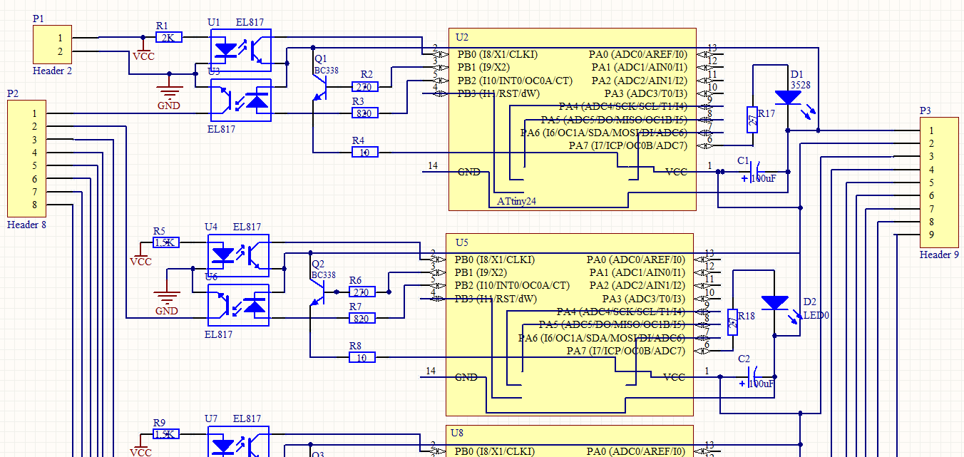

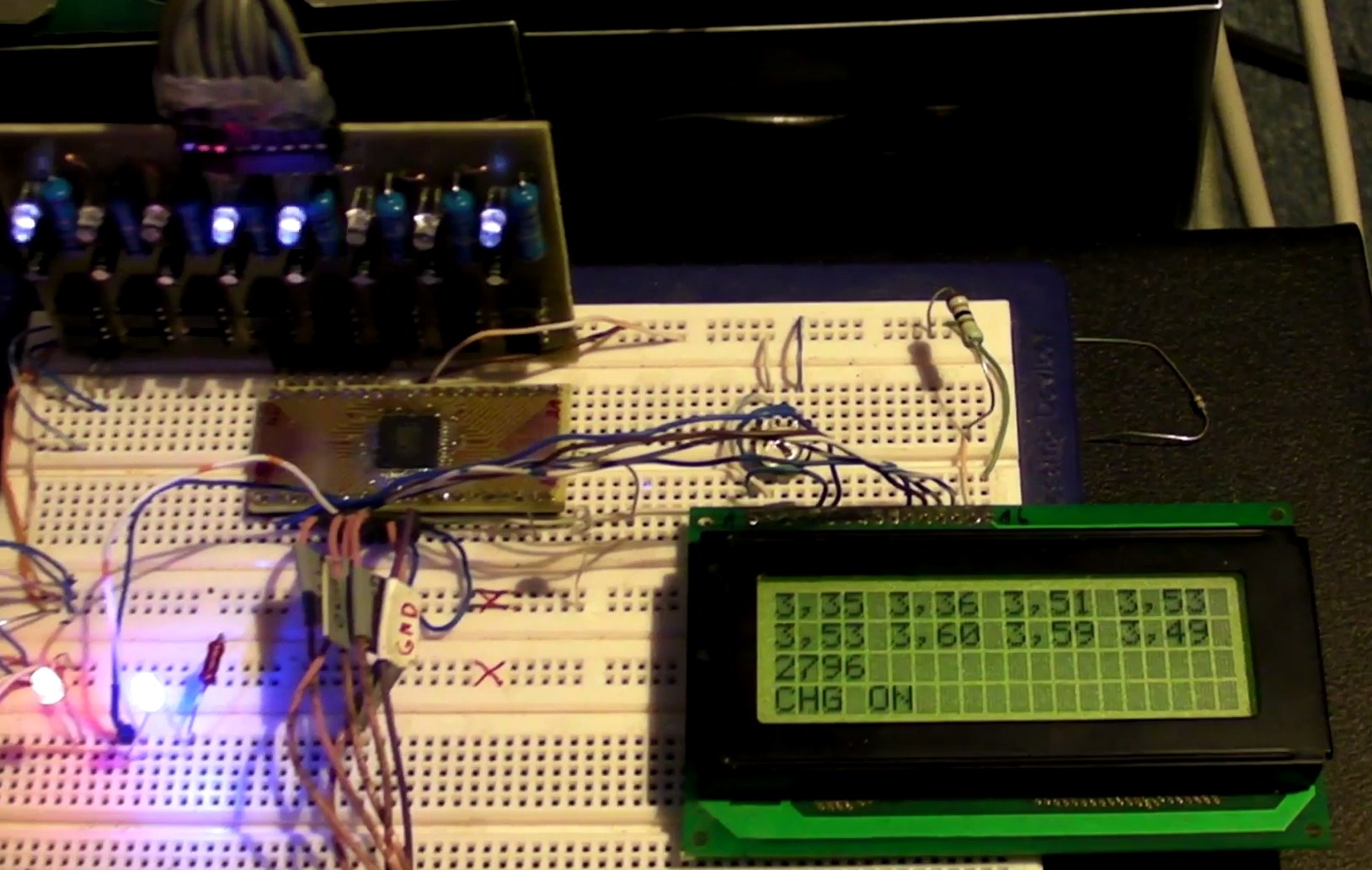

Mul on plaanis teha oma digitaalne bms, aku moodulid on ATtiny baasil, keskseade on Arduino Mega.
Sama teema, mu lemmik on Attiny 24A, keskseade Atmega32. Tegelt peaks ARMi peale üle minema, keskseade vähemalt. 8-bit on ikka toores.
Ma muudmoodi ei oska kui optodega.
Kahjuks ple aega eriti midagi teha, remont pooleli + OFFGrid projekt.
BMS on niikaugel, et tinyd annavad optode kaudu pinge atmegale. Tinyid balanseerivad. Atmega saab ka öelda kõigile korraga mis pingega balanseerida.
Tiny mõõdab pinget ise kenasti 2 kohta peale koma suht stabiilselt aga ref on neil tsipa erinev - tuleb välja arvutada. Temp kõikumine tulemust ei mõjuta.

Mul oli plaanis kasutada spets I2C lahtisidestus kivi, aga idee sarnane
Kuidas mõõdad attinyga pinget? Teadupärast referents on 3.3v
Üle pingejaoturi? Ise plaanisin teha seadepotekaga kalibreeritava pingejaoturi ja mõõta selle väljundit 3.3v suhtes.

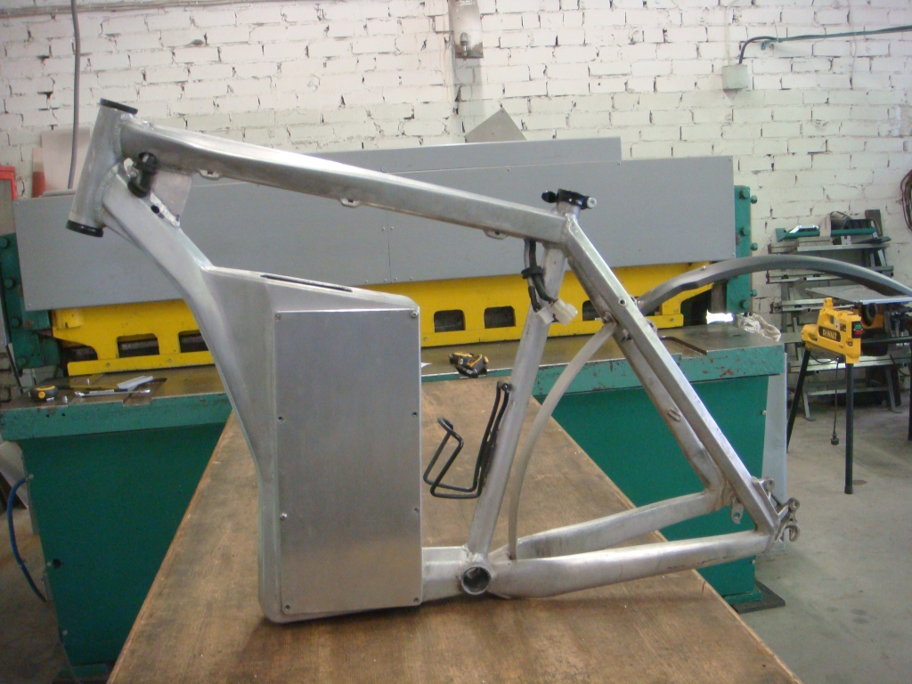

Müüa alumiiniumist tugev raam. Kaal (nagu pildil) 5,4 kg.
Akuna mõeldud "kadaka" aku. Kuid kes tahab võib sinna sisse aretada, mida hing ihkab.
Mootor oli "MP 1" Ideaalne kasutada ka MP 2 või MP 3 mootorit.
Kaasa tuleb kõik mis pildil, va. juhtmete pistikud.
Hind 100 €
Asukoht: Võru, võin saata ka postiga. Kui kellelgi on vaja midagi modifitseerida, siis mõne õlle eest võib midagi juurde keevitada icon_smile.gif
Rohkem pilte(milline nägi välja ka komplektsena):http://raig0.planet.ee/urmas/Aluraam
Kontakt ps või viis kolm 983630

Nonii plastkorpusega 6A laadija on ratta jaoks prepareeritud ja seni ainult meeldivad kogemused. Skeemis kordades vähem detaile, ventikas on vaiksem kui Ping laadijal. Ühendades ei käi mingit sädet, ei lähe kuumaks.
See Ping laadija on üks õnnetusehunnik, hoidke sellest eemale kui võimalik.
Viimasel ajal on päris palju auru läinud sellise projektiga:
https://www.dropbox.com/sc/no8lys37fug4y3o/AACOcWg9S60c-mDnn_A6mpFAa
Raam oli kunagi Yamaha DT80, tagakiiget on pikendatud, kontroller on 5kW hiina sinewave, akud 40Ah 72V LiFePO
Pildil ratta omanik Andres
