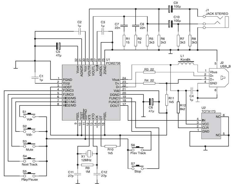

kogu tõde lihtsamast usb DAC'ist... ainult üks kivi PCM2706. kuskil ei kirjutata et ta oleks veel DSP.
Spoiler Spoiler Spoiler
Helikaart = DSP+ADC+DAC.. ilma DSP kivi(de)ta asi on audioliides. vaatasin oma M-Audio firewire 410 karbi sisse. See ka pole helikaart vaid ainult firewire liides + adc + dac + kari pistikuid. DSP tööd peab tegema arvuti ise.
