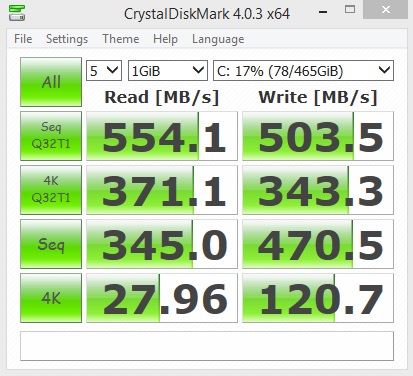

Sain täna lõpuks vajaliku kaabli kätte, et HDD pealt kõik Samsung 850 Evo peale kloonida, (500gb variant).
Enablesin maxium performance-i ja lülitasin Rapid mode-i sisse. Tegin siis Magician softiga testi ka. Kas keegi oskab öelda, kas selline tulemus on okei? icon_rolleyes.gif Või vaja midagi veel mudida?
Enne rapid mode-i oli read 549 ja write 529. Süler lippab tunduvalt kiiremini küll. icon_cool.gif

Crucial MX200 500GB

Kõik numbrid normis, viimase lugemine ongi nii aeglane ... MX100 puhul numbrid veidi madalamad.

Palju SSD-l see loeb, kui hakkab täis saama? HDD tõmbas ikka korralikult ragisema lõpupoole.

Järjestlugemiskiirus tundub langevat paiguti ligi poole võrra.
Umbes 1/4 täis MX100:
Spoiler Spoiler Spoiler
Aga järjestlugemiskiirus pole tavalises olukorras nt. bootimine, primaarne.
Või oli küsimus kas SSD häält teeb? Ei tee.

Samsungi, Cruciali ja enamuse teiste SSD-d ei kaota kiirust mida rohkem täis need saavad. Küll, aga kaotavad kiirust SandForce kontrolleriga SSD-d.
