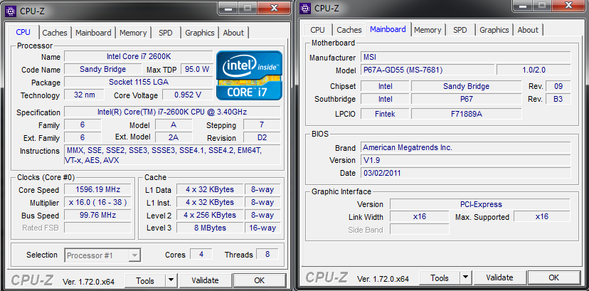

See normaalne et mul Core speed kõigub 1596.19 ja ~3400 vahel? Samuti Core voltage kõigub samalajal.
Pole overclokkimisega tegelenud.
tagasi üles
Vael
HV Guru
liitunud: 17.03.2013
sõnum 23.04.2015 01:05:18 vasta tsitaadiga
Lükkab tuumad puhkeolekusse kui koormust ei ole...
Kommentaarid: 17 loe/lisa Kasutajad arvavad:  :: 0 :: 0 :: 16
tagasi üles

Top S, Default seadetel täiesti normaalne. Säästab voolu.
