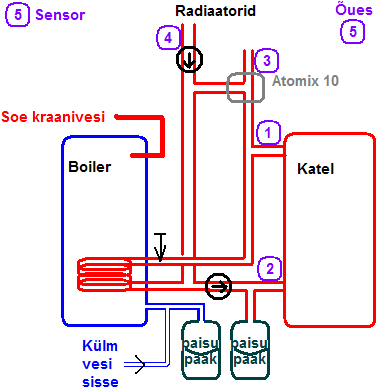

| xxlmaster kirjutas: |
Mingisugune joonis kiire googledamise peale
Igasugu amoleedid, kui sa piiti ei adu siis vähemalt ole vait! |
Oh, komistasin veebiserveri logide otsa ja ennäe, mu aastal 2009 paint'is joonistatud katlaskeem on salaja kuulsaks saanud.
Jätkake..
_________________ :wq |
