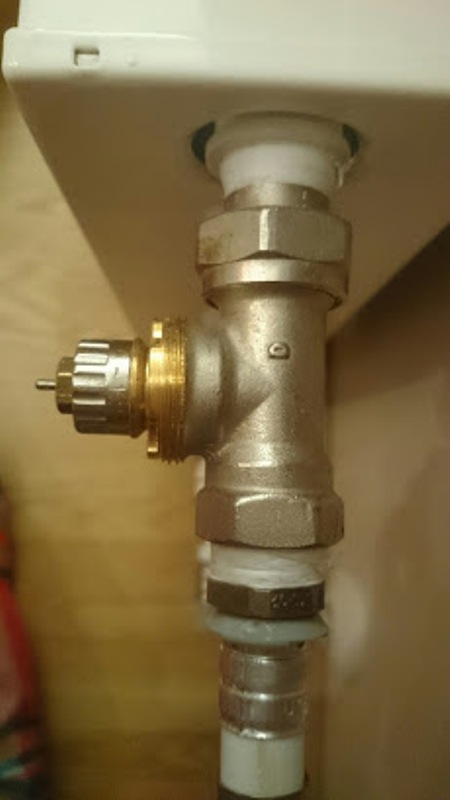

Tervist. Sain just kätte Danfossi Living Connect radiaatori termostaadid. Kaasas oli 2 adapterit (RA ja K) kuid need kumbki ei paista klappivat. Kuna santehnika alal väga tugev pole, siis äkki keegi oskab identifitseerida, millist adapterit vajan.
Radiaator selline:
tagasi üles
jägaja
HV Guru
jägaja
liitunud: 06.08.2004
sõnum 17.11.2014 20:37:32 vasta tsitaadiga
M30 x 1.5 paistab olevat ehk K tüüpi rõngas peaks ikka sinna minema.

Lauri_s
Kreisi kasutaja
Lauri_s
liitunud: 10.06.2004
sõnum 17.11.2014 22:51:46 vasta tsitaadiga
Sinna käib üks lisaadapter, mitut sul tarvis?
Lauri
tagasi üles
sleiyah
HV vaatleja
liitunud: 06.03.2004
sõnum 18.11.2014 10:36:21 vasta tsitaadiga
tarvis oleks 5tk
