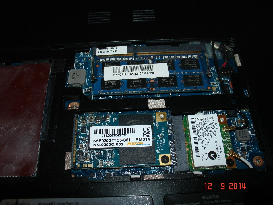

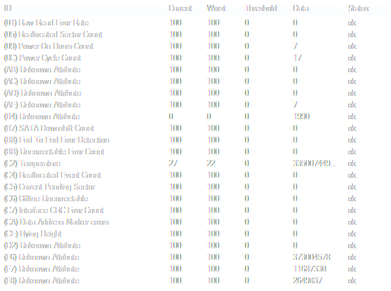

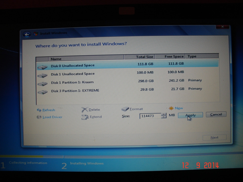

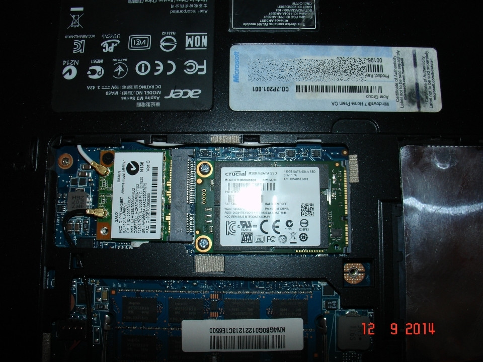

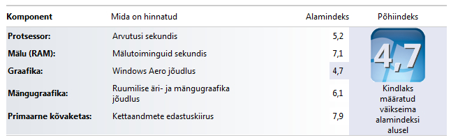

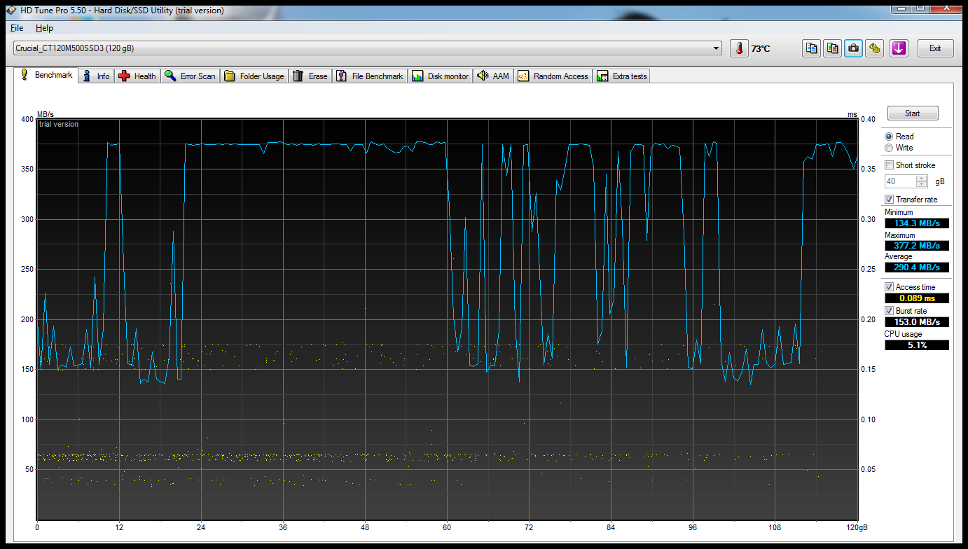

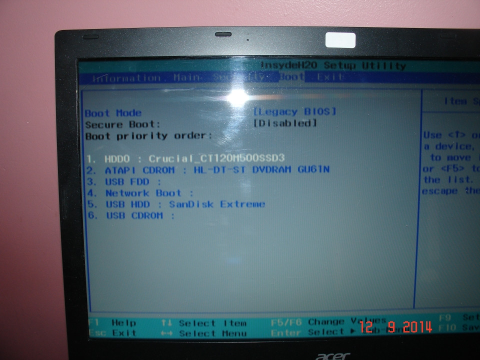

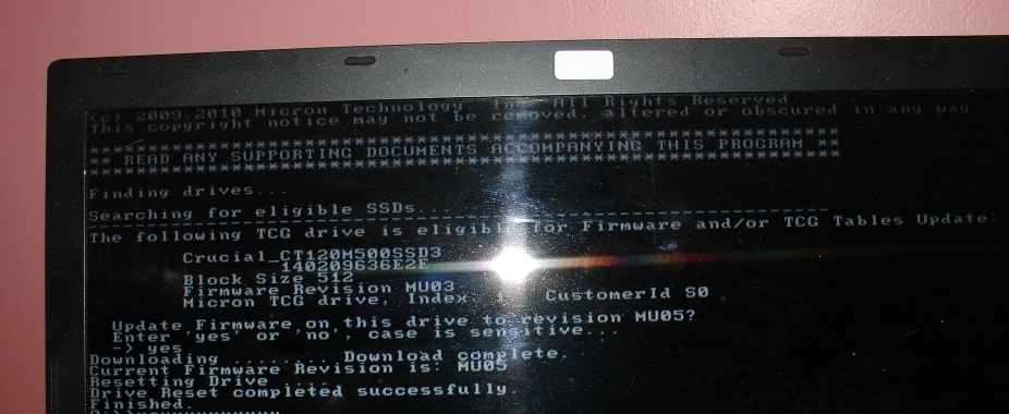

owndyaa kirjutas:
Tomorrow kirjutas:
rex kirjutas:
Tomorrow kirjutas:
krist2an, mSATA variant või tavaline SATA?
Plaanin just tuttavale osta 120GB mSATA M500 läpakasse. Eks muid valikuid ole kah, aga kuna asjaga kiire, siis piirdub valik kohapeal olevatega. Praegu tal läpakas mingi ürgaegne Phison M5 20GB SSD mis iga paari kuu tagant lolliks läheb ja ainus võimalus on windows uuesti paigaldada. Mahupiirangust ma ei räägigi icon_lol.gif
Kui selline, siis seda ei pruugi olla võimalik mSATA-ga asendada. Pesa näib küll füüsiliselt sama, aga elektriliselt on midagi muud.
Tehnilise kasutusjuhendi andmetel on tegu ikka mSATA-ga. Läpakas siis Acer M3-581T. Eks homme ole näha, kui M500 kohale jõuab kas tunneb ära või mitte.
Võin raporteerida, et kõik kulges plaanikohaselt. BIOS-s oli kenasti näha peale paigaldamist. Uuendasin kohe firmware MU03 pealt MU05 peale ja seegi läks hästi. Firmware uuendus on alati esimene asi mida ma SSD kättesaades teen. Tahtsin igaks juhuks enne ära uuendada, kui windowsi peale lasksin. Mõned pildid:

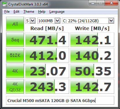

Spoiler Spoiler Spoiler
Peale win+programmid paigaldamist jäi ~85GB vaba ruumi veel. System restore sees ja lubatud kasutama, kuni 30GB, Pagefile piiratud 400MB peale, kuna läpakas 6GB mälu. Hibernationit ei kasutata, seega see välja lülitud. HDTune ja CDM lasksin kah. SMART korras ja Windowsi indeks viskas kah 7.9 peale ketta osa.
Tegu siis mõistagi SATA 6Gbps toega läpakaga (i3, 6GB RAM), seega see ei jäänud piirama. Arvestades hinnalangust võib seal 320GB HDD kah varsti 512GB SSD vastu vahetada icon_smile.gif thumbs_up.gif

Hommik! Sai siin kasutada umbes pool aastad Samsung 840 Basic Series Evo 250GB. Kas antud pilt numbrite poolepealt ok?
Mitte et ma millegagi rahul ei oleks, vaid pigem kas kõik toimib nagu peaks!? icon_smile.gif
Write on ikka väga madal. See peaks enam-vähem sama olema mis read.

Timoha kirjutas:
ei ole

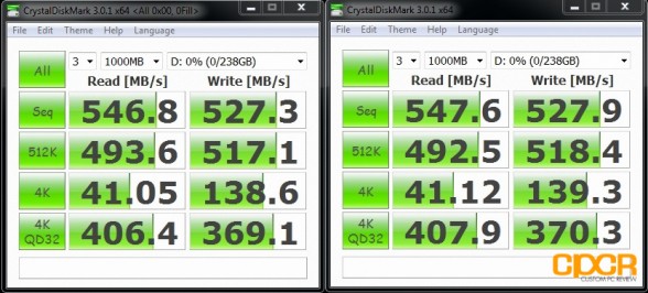

Hakkasin uurima ja tegin ka testi oma ca üle poole aasta vanale Samsung SSD 840 EVO-le.
Ei ole sellised numbrid nagu eelneval kõnelejal, kuid kas ma tegin midagi valesti, et sellised numbrid ?

Timoha, writega on midagi valesti. kas on ketas väga täis või on trim maha keeratud.
RKsilver, aiateibad. sul on rapid peal. proovi sama testi 4000mb-ga.

londiste, ketal on 140GB täis, nii et peaks ruumi jätkuma. Kuidas ma saan kontrollida/sisse lülitada trim-i? Kolan selles Samsungi enda softis (Samsung Magician) ja ei leia seda kuskilt. icon_redface.gif
P.S. proovisin seda varianti *fsutil behavior query disabledeletenotify* ja näitas 0. Nagu ma saan aru et siis TRIM hetkel töötab. Aga paistab et mitte eriti hästi toimib?

Timoha kirjutas:
Ava CMD
Trüki käsureale “fsutil behavior query DisableDeleteNotify”
kui DisableDeleteNotify=0 TRIM on aktiivne
kui DisableDeleteNotify=1 TRIM on puudu

magicianis performance optimization võid ka huvi pärast üle lasta icon_smile.gif

Parandasin juba eelmist oma postitust. Paistab et mul TRIM töötab kuid vist mitte nii nagu peaks?

Niisiis, 4000 peal testitud ja rapid maas.

Tegin siis magicianis performance optimization ja OS Optimization. Nüüd näitab suht vist paremat nubrit:
