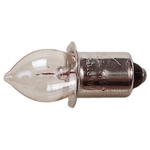

Vabandust kui pole õige foorum / thread selleks, aga kas keegi teab või on Eestis kusagil müügil näinud, sellist tüüpi "antiikseid" pirne: https://www.1000bulbs.com/category/antique-light-bulbs/ Kuidas selliste pirnide Eesti keelne nimetus üldse olla võiks!?
Nõuka ajal olid kohati sellised hõõglambid päris populaarsed. Ma küll ei tea täpselt, milline füüsikaline lahendus nende puhul toimis, aga tundusid olevat üks-ühele kaarlahenduspirnidega (ing keeles võib-olla electric arc bulb vms). Laboritingimustes olen kokku puutunud reaalsete kaarlahendusvärkidega ning efekt on seesamune - tuluke hüpleb ringi.
Selliseid asju leiab eelneva otsingusõnaga kindlasti, nt eBayst või mujaltki. Kindlasti saab neid osta kõvematest elektroonikapoodidest, aga sealgi ilmselt tellimise peale ning teatava juurdehindlusega.
Kui pidasid silmas lihtsalt LED-elementidega varustatud vanakooli hõõglampi (õigemini selle kuplit), kus on imiteerival kujul paigutatud elemendid nii, et näeks välja nagu pirn, siis neidki saab osta. Oomipoes oli kunagi isegi letil väljas mõningad eksemplarid. Aga kasulikum on otsida jälle õige märksõnaga (LED bulb vms) ning tellida Hiina poistelt.

@ Fortran - ma pole päris kindel kas need on sinu mainitud nn kaarlahenduspirnid ikka. Tunduvad täiesti tavalised hõõgniidiga pirnind olema ning nn sooja valgusega ja näevad välja kui aastast 1900. eBay, Amazon jne neid täis aga lootsin, et ehk keegi teab kas mõni kohalik müüja ka neid müüb või on võimalik tellida. Eks see selline ehku peale küsimus oligi. 20 või 30 EUR tükist ka just väga maksta ei tahaks. Siis mõtleks midagi muud välja. Mul on/oli mõte lihtsalt teha nn natukene efektsem "mood" lamp nendega. Muidugi võiks ka LED sisuga selline olla aga siis pole see enam see oma olemuselt ja mõttelt. Aga vabandust kui siin liialt IT ja LED teemast välja läksin sellega. Tuleb jah Hiinamaalt vms neid otsida. Kardan ainult, et hõõgniidiga asjad nii kaugelt tellides puruks lähevad... LED pisut tugevama ehitusega.

Keegi selliseid taskulambipirne on LEDidega proovinud asendada?
Spoiler Spoiler Spoiler
Üks suur GP lamp (4x D patareidega) seisab jõude. Kuppel ei tohi originaalist suurem olla, et sisse mahuks.
Kommentaarid: 81 loe/lisa Kasutajad arvavad:  :: 0 :: 0 :: 75

Petz kirjutas:
Sama mõte mõlgub aastaid, lambid vedelevad, loobun.
Kuna vanu läpaka aku elemente vedeleb väga palju, siis tellisin prooviks neid
Hoidikuga saab ka rattale panna jne.

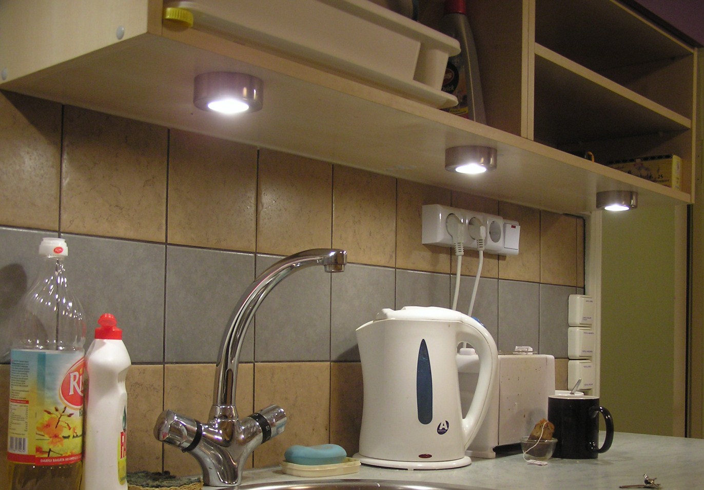

Oleks vaja köögis tööpinda valgustada, poest sobivat ei leidnudki. Tekkis idee võtta 2x60cm ledriba ja see kappide alla panna. Kas ühest reast ikka piisab, et tööpinna normaalselt ära valgustaks? Teine küsimus on see, kuidas riba "tööle" panna, mis sinna vahele on vaja? Ainuke funktsioon, mida vaja on põlema ja kustu, värve vms vahetama ei pea.
Kommentaarid: 12 loe/lisa Kasutajad arvavad:  :: 0 :: 0 :: 12
tagasi üles
pois11
HV Guru
liitunud: 11.10.2003
Autoriseeritud ID-kaardiga
sõnum 07.09.2014 15:40:19 vasta tsitaadiga
Mäger kirjutas:
Pane LED riba! Ma igale poole pannud, nii köögi tööpinnale, köögi kapipeale. Hiinast saab kogu vajaliku kraami 20€
link
Kommentaarid: 112 loe/lisa Kasutajad arvavad:  :: 0 :: 0 :: 109
