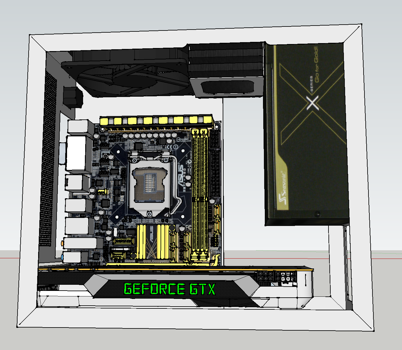

Alustatud sai google 3D programmiga sketchup... hea väike lihtne programm... ainukene 3D programm, millest ma midagi vähekenegi aru saan. Mõned pildid sketchupis komponentide paigutusest ja kasti suurusest...

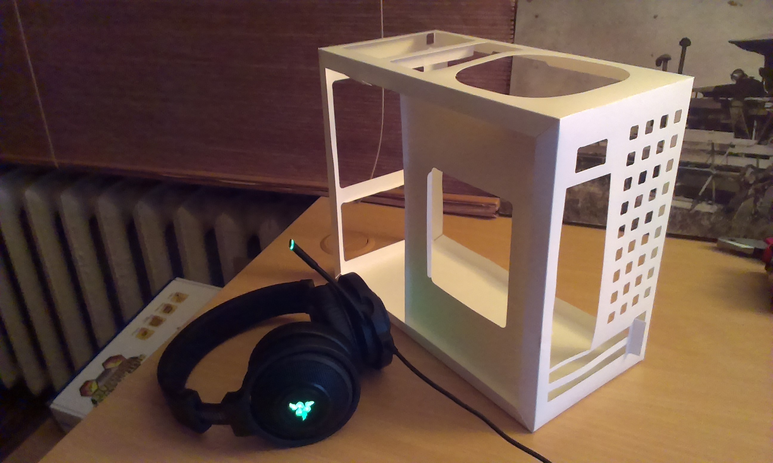

Et kasti suurust paremini näha tegin paksust paberist kasti näidise...
Kõik paigas, 3D olemas... järgmisena otsis mu tiimikaaslane Tanel koha, kus saab selle välja lõigata, painutada ning üleüldse, millised võimalused meil Eestis sellisteks lahendusteks olemas on... ja mis formaadis faili selleks vaja on. Tuligi välja, et sketchup ei sobi. Soovitati üht teist väheke proffessionaalsemat programmi, millest ma loomulikult polnud midagi kuulnud. Mis seal ikka, youtube lahti ja õppima, kuni lõpuks saigi kogu kupatus otsast peale uues programmis valmis...AEGA võttis, aga asja sai.... siin ta nüüd on...
Pilte kasti raamist...
Pilte kastist...

Sketchupist peaks saama pluginate kaudu igasugu formaadis faile välja lasta. Päris huvitab, et mis failitüüp see siis oli, mida sketchup ei toeta ja konvertida ei saa?

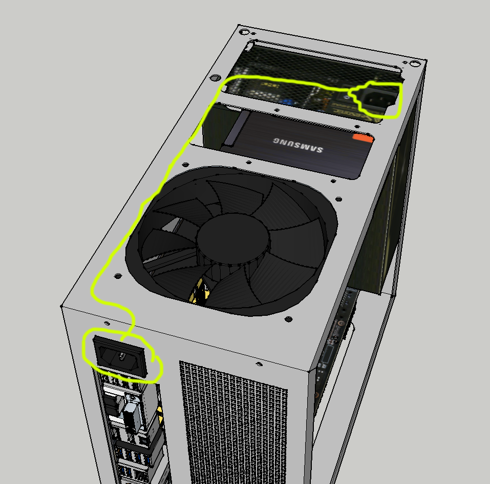

Lisaks ei saa üldse aru, kust toite juhe jooksma hakkab ja tundub, et ka toitest väljuvaid juhtmeid kipub pikem videokaart blokeerima? Eriti kui toide on modulaarne.
Lisaks2 tundub vesijahutus sellises asendis absoluutselt mõttetu. Olen päris kindel, et tower stiilis õhk teeb ülespoole suunatud õhuvooluga töö samahästi või isegi paremini.
Sketchup ei tee sheetmetallile automaatset laotust koos painutus raadiustega jne... nii, et oli lihtsam teist programmi kasutada. Toiteploki juhe jookseb sarnaselt Ncase M1 omale, panin pildi, et oleks paremini aru saada...
Toitest väljuvatele juhtmetele peaks ruumi piisama... loomulikult nibin nabin kui ülessanne on asjad võimalikult kokku suruda. Võibolla teha mingid aasad, kuhu saab need juhtmed kinni tõmmata, et nad väga VGA peale ei toetaks. Pm. saab vajadusel lühema toiteka panna (140mm?), tuleb paar cm ruumi juurde. Sellelt pildilt saab natuke paremini aru palju ruumi on... ega seda nüüd jalaga segada pole aga peaks hakkama saama.
Mina ei arva, et ta sellises asendis mõttetu on... õhk peaks väga hästi liikuma. Eks seda ole esimese prototüübi valmimisel näha. Muidugi alati võib proovida erinevadi jahutusi. Üks pilt kuidas mul õhuliikumine plaanitud on...

- õhuliikumine võiks teistpidi efektiivsem olla. õhu normaalne liikumine või mitte, aga läbi radika soojast õhust sissepuhumise asemel võib ülevalt sisse ja läbi radika välja puhudes vast parema tulemuse saada.
- lärmi hakkab ka vesijahutus tegema. tihedatest radikatest läbi puhumine ja pump peaks korralikuma jahutusega videokaardiga võrreldavat müra tekitama.
- palju laes ruumi on, et radikas sinna ära ei mahu? näiteks selle mõttega, et oleks korpusse võimalik 2 closed-loop vesijahutust toppida - video peale ka üks.
kes sul seda korpust jooniste järgi meisterdab?
- Õhuliikumise suunda on lihtne muuta... seda saab hiljem testida nii ja naapidi... eks siis ole näha kumbapidi paremini jahutab.
- Selge on see, et mängimise ajal või mõne muu arvutilt ressursse nõudva protsessiajal hakkavad kõik asjad lõugama (videokaart, protsessor, jne). Tähtis on, et arvuti idles oleks vaikne.
- Paksuselt punnitaks sinna vb. selle radika ja ventika ära aga laiuses ja pikkuses jäävad kõvakettad ning toitekaabli osa asjadele ette.

Sain teada lõpuks mis see kasti painutus ja lõikus mulle rinaldos maksma kõik läheb, umbes 120eur + värvimine on eraldi veel... kallis lõbu icon_biggrin.gif aga huvitav...
Rinaldos vaadati failid ka juba üle...mõned vead ja asjad tuleb veel ära parandada ja timmida. Aga failid juba edenevad ja on kohe kohe valmis ... eks näis kui kiiresti nad selle lõigatud ja painutatud saavad...

pirts kirjutas:
Kasti peab mahtuma normaalne gaming graafikakaart (GTX 780TI või Radeon R9 290X).
Minu arust oleks vaja kahte ventikat kasti põhja, mis jahedat õhku kaardi peale puhuksid. Ilma nendeta ei kujuta neid kaarte ette selles kastis. Prose vesijahutus ja top fan tõmbaksid sellisel juhul õhku välja. Samas ei kujuta ette milline temperatuur näiteks paari tunnise mängimise puhul kasti on. Võibolla liiga kõrge selleks, et prose jahutuse õhk korpusest võtta.

peab kah kunagi sellise asja ette võtma, aastaid juba tahtnud teha. riser kaablite saadavale tulek teeb asja lõpuks ka võimalikuks.

lambivana kirjutas:
pirts kirjutas:
Kusjuures mul ongi sinna alla jäetud natukene ruumi ning kruvikohad ventidele ... sinna peaksid vajadusel mahtuma 2x120mm slim venti...
DeTHiCa. kirjutas:
Mis see riser kaabel on ?

pirts, http://buyahash.com/wp-content/uploads/2013/06/UNpowered-Riser-2.jpg

pirts, kaabel, mille abil saab panna GPU mistahes asendisse. saaks panna GPU PCB näiteks emaplaadi PCB-ga paralleelselt. võimaldab eriti kompaktsete süsteemide ehitamist.
