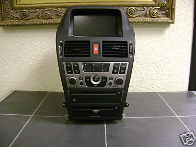

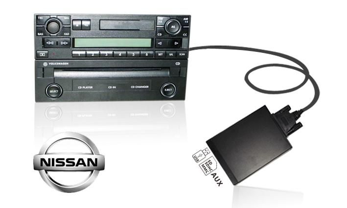

Ehk keegi teab/on ise kasutanud, kas 2000+ Nissan Almerale sellise stereoga(N16 P2 vist?) on olemas nö usb adapterit ?
Spoiler Spoiler Spoiler
Kommentaarid: 32 loe/lisa Kasutajad arvavad:  :: 1 :: 0 :: 30

Velociraptor, http://foorum.vwklubi.eu/viewtopic.php?f=55&t=110803
Pole küll tegu Almeraga aga sealse arutelu järgi järeldan, et tegu on üsnagi universaalse vidinaga... icon_rolleyes.gif
