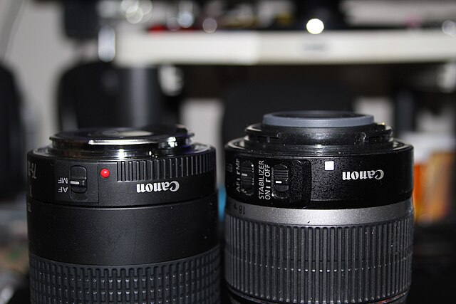

Sai 650D maha müüdud ja nüüd uus 700D hangitud. Küsimus, kas objed sobivad kõikidele canoni keredele? St kui plaanin kere maha myya ja 70D osta kas 700D 18-135mm STM sobib? Ja kaugel tulevikus ehk ka 5D ? Voi on läbimõõdud erinevad?

Kõik sobivad peale selle, et EF-S objed ei sobi täiskaadrile - joonistatav valgussõõr on lihtsalt pisem. Seepärast on EF-S objed odavamad. Nii et antud juhul 70D-le (ja isegi 7D-le) sobivad, 5D-le enam mitte.
Samas selle laiatarbeoptikaga pole häving eriti suur. Probleem on palju suurem, kui oled poest uuena portsu ühe brändi kvaliteetoptikat (valged fixid, läbivalt suure avaga zoomid) soetanud ja siis teisele brändile üle lähed.

Aga omavahel öeldes on võimalik EF-Se ka täiskaadrile ette panna.

Osta täiskaaderkere ja siis kaadrit kroppima asuda pole just kuigi mõistlik tegevus.

Oled proovinud?
Ma olen just Canoni puhul kuulnud, et kuna EF-S standard lubab objektiivil kaamerakeresse sügavamale sisse ulatuda (vt. pilt),
Spoiler ![Spoiler](/images/exclamation.gif)
siis täiskaadri suurem peegel võib mõne objektiivi puhul vastu objektiivi virutada. Osad väidavad ka, et EF-S ei minevat füüsiliselt täiskaaderkere ette.
Kolmandate tootjate objedega on muidugi teine asi, need tehakse reeglina kõik EF-bajonetiga, lihtsalt poolkaadri objektiviidel on väiksem kujutis.

liivainime, jah. Kunagi sai ostetud 10-22, mida enam välja vahetada ei raatsinud.
Peegel käib vastu küll, aga sellises ulatuses mida niikuinii ei kasuta. Teisi EF-Se pole proovinud.

Peeglit ei lõhu?

Valvejoodik, kui pidevalt lammutada vastu, siis pigem lõhub objektiivi. Vähemalt 10-22l käib peegel vastu obje klaasi.

Tavaline Ef-s kitikas ei lähe täiskaader kerele külge, vähemalt mitte filmi keredele. Järgi proovitud, too sama hall rõngas jääb füüsiliselt ette ja ei saa kinnitada.
Igasugused Sigma ja Tamroni poolkaadrile mõeldud objed samas lähevad. Võib päris naljakaid pilte saada.

Paaver, seesama rõngas käib väga lihtsalt välja.
