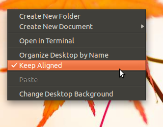

Nädalake kasutanud Ubuntu 13.04 versiooni, ning Ubuntu on minu jaoks kaugeltki mitte selge.
Siit üks väike küsimus. Kas kusagil seadetes või mingi commandiga annab paika panna seda, et ikoonid/folderid, mis on desktopil, järjestuksid samamoodi korrapäraselt, nagu Windowsis. Praegu jäävad täpselt sinna, kuhu ma nad lohistan.
Kommentaarid: 166 loe/lisa Kasutajad arvavad:  :: 1 :: 0 :: 137
tagasi üles
harakas
Kreisi kasutaja
liitunud: 23.06.2004
sõnum 16.08.2013 09:38:43 vasta tsitaadiga
pohmakas, kirjutas:
Hiire paremklikk töölaual ja sealt alt valid "hoia reastatult" või "töölaud järjestatakse nime järgi" või mõlemad
