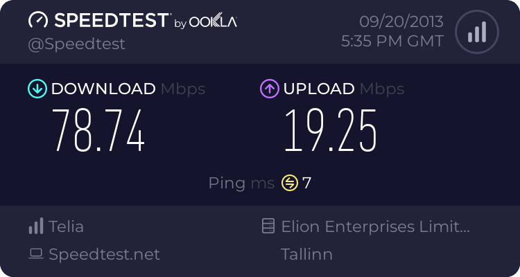

olafsand
HV Guru
olafsand
liitunud: 07.09.2007
sõnum 20.09.2013 20:35:59 vasta tsitaadiga
Loodan, et sama ka win masinaga näitab. Kaabliga pole ammu üle 80/19 saanud thumbs_down.gif (784 hetkel veel käigus)
Et keegi ei hakkaks kahtlema:
Kommentaarid: 63 loe/lisa Kasutajad arvavad:  :: 0 :: 0 :: 60
