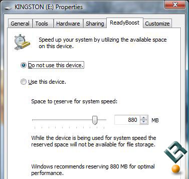

sõnum 29.08.2013 18:10:06 vasta tsitaadiga
Pistsin oma SD kaardi arvutisse, vaatasin et ilusti istub korpuse sees, ja võiks sinna ka jääda. Küsin, kas reaalselt ka see readyboost ka midagi juurde annab, kui arvutis lubatud max 4gb mälu sees?
Netist võetud esimene pilt:
