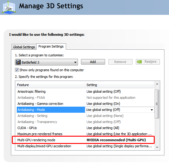

[img] http://www.upload.ee/image/3524509/Untitled.jpg
[img] http://www.upload.ee/image/3524510/ad.jpg
rohkem ei ole midagi
kuigi olen saanud sealt viimase pildi juurest enable disable sli
aga see oli asus sli ready emaplaadil [/img]

2 gpuga kaardi puhul ei tohiks emaplaadi sli tugi asjasse puutuda. Emme peaks sedas sööma nagu tavalist kaarti, dual gpu omavahelised suhted seedib ära kaart ise koost tarkvaraga (nvidia driverid).
tsitaat:
gpu-z näitab kahte videokaarti
Kaht GPU-d näitab (kumbagi eraldi) mitte kaht kaarti.

Võid ju proovida erinevaid driverite versioone aga vaevalt, et see sind aitab. SLI-d sa aktiveerima ei pea.
