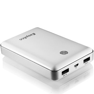

Ülevaade: EasyAcc 12000mAh akupank |
Nutiajastu hiilgeaegadel võib aegajalt ikka ette tulla olukordi, kus vajaliku seadme aku kõige ebameeldivamal hetkel otsustab tühjaks saada ning lähim elektripistik asub teisel pool paksu metsa. Et sellist olukorda leevendada, tuleb appi kaasaskantav akupank.
Ülevaate peategelaseks on EasyAcc 12000 mAh, mis sai ostetud Amazon UK veebipoest. Tellimus sai tehtud laupäeval ning tesipäeva lõunal sain juba pakki oma käega katsuda. Lõplikuks hinnaks koos transpordiga kujunes 39.37 EUR.
Amazoni kirjadega pappümbriku avades tuli sealt välja pehmest ent siiski end kenasti vormis hoidvast läbipaistvast plastikust karbike, mis sisaldas akupanka, erinevaid kaableid ja adaptereid ning väikest juhendit.
Kaasasolevate kaablite ja adapteritega peaks olema võimalik ühendada enamikke seadmeid. Üks kaabel on USB-microUSB, üks kaabel USB-Apple ning üks USB kaabel, mille teise otsa on võimalik ühendada kaasasolevad otsikud - microUSB, miniUSB, Apple 30pin ja siis ümmargused, ilmselt mingi Nokia vmt jaoks.
Minimalistlik, kuid põhimõtteliselt kõik vajalik siiski olemas. Või kas ikka on? Tuleb kohe ära märkida, et akupangal pole kaasas laadijat. See jäi ka kommentaare lugedes kohe silma. Ent kuna panka laetakse USB kaudu, siis erilist probleemi see ei tekitanud. Telefoni oma laadija sobib ilusti. Seda enam, et ka akupangal on microUSB pesa nagu telefonil. Ning eks selle sama telefoni elus hoidmiseks ka akupank sai hangitud.
Akupank ise on mõõtudega 12x8x2,5cm. Kaal ca 250g. Piisavalt suur, et sisaldada korraliku mahuga akut/akusid, piisavalt väike, et kaasas kanda kotis või kuskil jope taskus. Rannas mõnuledes trussikute taskusse pistmiseks on aga ilmselgelt liiga suur. Ümbriseks on läikiv valge plastkorpus, millel ka kriimude eest kaitsev kile algul nii all kui peal. Ühes otsas on kaks USB pesa seadmete laadimiseks ning nende vahel microUSB pesa, mille kaudu siis akupanka ennast laetakse. USB pesad on 1A ja 2A, seega voolutugevusest peaks piisama enamike seadmete laadimiseks. Pealpool on nupp, millega käivitatakse laadimine ning samas saab sellega ka kontrollida akupanga laetust - neli rohelist tulukest, mis süttides läbi plastkorpuse paistavad.
Nüüd testimise juurde. Karbist võttes oli aku tulukeste järgi vaadates 75% ulatuses täis, 3 tulukest 4st põlesid. Panin kohe telefoni sellele sappa, ehkki manualis on kirjas, et peaks enne kasutamist täis laadima ning lausa 12h. Peale ühendamist tuleb vajutada ainsat nuppu, et laadimine võiks alata. Kui telefon vmt on end täis laadinud, siis lülitub akupank mõne viivu pärast ise välja. Esmane laadimiste tulemus oli teoreetiliselt ning protsentuaalselt arvutatuna 5100mAh jagu akusid enne kui enam voolu välja ei antud. Ei osanud veel seisukohta võtta, kas see on hea või halb. Järgnes akupanga üleöö laadimine. Jälgisin ka enne magama minekut kui pika aja tagant iga järgnev tuluke vilkuma hakkab. Esimene vilkus 1 tund 15 min, teine 1 tund 20 min, kolmas vähemalt 1 tund 50 min ja siis läksin ära magama, ei viitsinud enam kauem jälgida. Ehk siis tulukeste järgi laadimise aega arvutada pole mõtet. Hommikuks 4 tulukest kõik põlesid, seega aku oli ennast täis laadinud.
Nüüd uuele ringile testimisega juba täislaetud arsenaliga. 12000mAh karbil oli juba alguses veidi küsitava väärtusega, kuid see selleks. Galaxy S3 telefoni, mille aku 2100mAh, laadimiseks läks aega 2t 30min. Kolme ööpäeva jooksul sai laetud seda neli korda. Telefoni akut laadima asudes oli järgi 2%-4%. Üks tuluke jäi veel alles. Proovin mingi aeg selle ka "ära laadida". Arvata võib, et viiendat korda enam täis ei lae, kuid midagi siiski. Ja eks ta ise ka tühjeneb päevade möödudes mingil määral, eriti veel, kui vahepeal näppida seda nuppu, et teada saada, kui palju veel järel on. Tuleb tähele panna ka seda, et kuna tegemist on elektroonilise seadmega, mitte pelgalt akuga, siis enda töös hoidmiseks kasutatakse ka sedasama akut. See on ka juhendis kirjas. Seega kuus korda 2000mAh akut täis laadida pole mõtet loota. Eks aeg näitab, kui kaua akupank vastu peab. Juhend lubab 500+ laadimiskorda, mis näiteks iga kolme päeva tagant laadides teeks 4 aastat.
Ise olen seadmega rahul ning pikemad metsasolekud ning ka rongi- ja lennureisid ilma töötava telefoni või fotokata ei tohiks enam kimbutada.

Kas testijal ja ka kommenterijatel kes vähemalt 10 000 mAh akupanka omavad oleks võimalik testida kuipalju suurema mahuga tahvilit suudavad laadida?
Ostsin ise HV foorumist 30EUR-iga odava hiinaka mis uhkeldab 12 000 mAh mahuga, tegelikkuses aga sain paraku iPad 3-e (11560 mAh) laadida vaid
51% peale. Sama asi 1400-se mahuga nutikaga, laadida sain 2 korda ja pisut peale.

Jep nägin ka seda teemat. Neid müüdi vist dealextremes tegelikult 20 dollariga aga see selleks.
Plaan on küll tahvli täis laadimine ära proovida.

| Ankeri 10000 mAh aku laadimis tulemus on selline: Täis akuga oli mul võimalik täis laadida Samsung Galaxy Tab 10.1 (7000 mAh) ja Sony Xperia Acro S (1910 mAh). Kokku teeb siis kusagil 8900 mAh, mis on päris hea tulemus minu arust. Ma pakun et see 1000 mAh võis täiesti osaliselt kaduda akupanga seimisele 1 ööpäev ja eks laadimis aeg oli mõlemad seadmed töös ka.

On saanud selle nutitelefoni äratoitmise süsteemiga veidi tegeletud:
Sai katsetatud DC/DC muundurit ja patareisid.
Muundur ise see : http://dx.com/p/usb-dc-1-5v-to-dc-5v-voltage-step-up-boost-module-green-143571
Kõigepealt katsetasin kolme AAA mõõdus kirjade järgi alkaline patareiga (LR03) - tulemus oli küllaltki nutune.
Telefoni akule sain juurde 3 % , mis vähenes hiljem 2 % peale (telefon näitas laadimist edasi)
Seejärel katsetasin kahe C mõõdus süsinik-tsink patareiga (Varta superlife R14P) - tulemus juba veidi parem, aga ikka veel mitterahuldav, sain juurde ca 10 %.
Järgmine katse: kaks D mõõdus süsinik-tsink patareid (Eveready super heavy duty R20P) - kokku sain akule juurde 35 % mahtuvust.
Ja järgmine katse : kaks D mõõdus alkaline patareid (GP super alkaline LR20) - tulemus täitsa hea. Kokku olen kolm korda telefoni akut laadinud. Esimesel korral laadus telefoni aku 32 % pealt 100% peale, teisel korral laadisin 45% pealt 68% peale (rohkem polnud aega) ja kolmandal korral laadisin 11 % protsendi pealt 51% peale. Kolmanda korra lõpus laadimise kiirus vähenes ja lõpuks laetuse astme indikaatori tõus lakkas. Lisaks kasutasin vahepeal telefoni.
Laadimis kiirus on sama mis arvuti USB pordist laadides - kuskil 17 % tunnis.
Telefoniga kaasa tulnud kiirlaadijaga on laadimis kiiruseks üle 60% tunnis.
Pildist kah: AAA patareide testimiseks kasutasin sellist kooslust - pildistamise ajaks on sinna sisse pandud suvalised akud.
C mõõdus patareid olid lihtsalt juhtmete ja teibiga DC/DC muunduri külge ühendatud.
D mõõdus patareide jaoks sai ostetud taskulamp ja selle laterna osa muunduriga asendatud. Lambi kest koos muunduriga kaalub 70 grammi ja kaks D mõõdus patareid kaaluvad kokku 281 g.
Hinnast : muundur 1.69 euro, taskulamp 1.60 eurot , GP super alkaline patareid 2.90 eurot.
Üks Rimist 1.09 euro eest ostetud ICA home D MN 1300-LR20 patareide komplekt on veel testimist ootamas. Duracell'i pidasin pea 7 eurise hinna tõttu veidi kalliks.
Telefonist : testisin Nokia Lumia 800 nutitelefoniga, millel peaks sees olema 1450 mAh BV-5JW aku. Kontrollida ei saa - telefoni avamine pole just kõige lihtsam. http://www.youtube.com/watch?v=zZO-iGxTBlE
Tavaliselt peab telefoni aku ühe laadimisega vastu ca 1,5 päeva. Päikeselaadija http://dx.com/p/1000mah-portable-solar-power-battery-pack-for-cell-phones-and-usb-gadgets-black-44047 ja peotäie AAA patareidega sain hakkama 2,5 päeva, GP patareidega 5 päeva.
Seda päikeselaadijat ei soovita - eluiga oli paar kuud [/img]

Kui vaja olla eriti kerge ja mobiilne, siis võtan tihti hoopis lisaaku(d) kaasa, kui kanda 300g muud massi.
Päikesepaneelide lahendustes on parim valik kergetele seadmetele siin http://www.goalzero.com/small-guide.html
GoalZero on minu teadmistel ainukene, kellel on paneel, mis laeb 4xAA/AAA patareipakki (k.a usb-in), kus on ka 1A/USB-out (lisaks väike led küljes). Pluss on see, et võimaldab laadida levinud AA/AAA akusid nii taskulampidele kui GPS'ile e pikemaks matkamiseks meeldiv vidin. Võimsamal variandil on ka 12v-out, kuigi 10W'iga (ideaaltingimustes) midagi laadida... Nt Nomad7 paneelil on otsene 5W USB-out ka olemas, e akupakki pole tingimata vaja kaasas kanda.

4nda generatsiooni iPad on 11,560 mAh

Kui pikk see on?
18650 elemendid annaksid juba 4+Ah

Mario., sees ongi 18650 mõõtudes elemendid, mis peaksid siis Li-ion olema? Aga vajadusel saaks need ka välja vahetada:
http://goughlui.com/?p=4321

Tee üks koormustest telefoni laadides x2 ja saad midagigi teada.
Tulemus ei pruugi nii nutune olla, kuid üljuhul no-name elemendid eriti ei hiilga.
Vahetades vist kaks elementi üle 10.- ei lähe, aga ära jumala pärast otse kontaktidele jooda, vaid osta ikka punktkeevitusega pikendatud elemendid.
