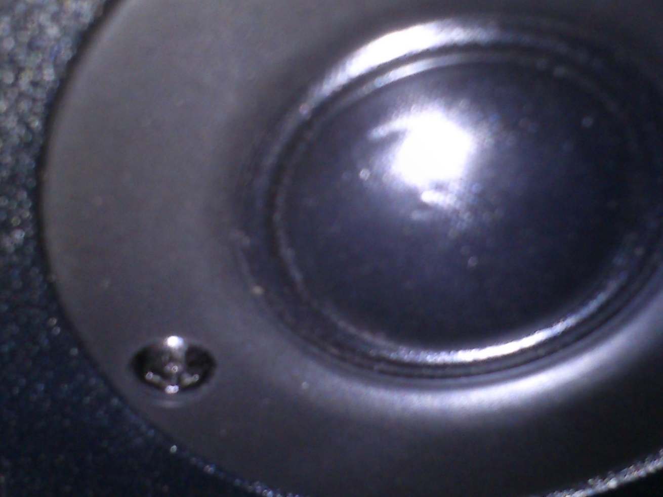

icon_rolleyes.gif Nii, nüüd on asjalood sellised, et kõlarite ringitõstmisel käis näpp vastu tweeterit. . Päris sisse ei vajutanud, 99% ulatuses taastus tagasi. Aga väikesed muljumisjäljed on ikkagi näha. Väga-väga väikesed, aga on... Tweeter tundub et mängib, aga kas on lootust või mõtet seda siluda? Esmalt mõtlesin et helitugevuse tõstmisega "lööb tagasi", aga ei muutunud midagi. Nüüd mõtlen , et tolmuimejaga tõmban väljapoole tagasi, aga, kas on mõtet?Nõelaga kindlasti ei torgi. Või ei tasu, tweeteri kate tundub olevat väga õrn... Postitan veast pildi kah. Nagu näete, on kaks pisikest vaevumärgatavat kriimu ülalpool välklambi peegelduse kõrval. Või on targem jätta nagu on? Peaasi, et elementidest õhk välja ei pääse????
Päeval teen pildid uuesti. Praegu mobiilil välklamp segab defekti pildistamist (liiga hämar). Aga loodan et saate aru.
Loll olin... Valesti hakkasin kätte võtma....
Teine küsimus, kuidas tweeteri korrasolekus veenduda? Kuivõrd suur oht on et ära rikkusin??? Garantiisse sellega juba vist ei jaluta.
millegagi asendada ka saab?

Tolmukuplid on kõvasti rohkem kannatada saanud ning ei ole helipilt selle tõttu muutunud. Helinivoo taseme tõstmisega ei lähe see kuppel sirgeks, tolmuimeja või teip aitavad hädast välja kenasti, sellise kriimukese puhul tasub tõesti nõelad nähtavasti eemal hoida.

Need väikesed kuplil olevad mõlgid ei tee absoluutselt midagi halba. Peaasi, kui seespoololev võnkepool muljuda ei saanud ja magnetite vastu ei nühi (plärise), siis pole häda midagi.

icon_biggrin.gif Aitäh lohutuse eest! Üritasin tolmuimejaga ja natuke sain kriimud väiksemaks- kortsujälgi enam ei silu ja olematuks ei tee , aga põhilist mõlgikest enam teatud nurga all üldse ei näe, peab pingsalt otsima.
Nii, et kui ei plärise või väga moonutatud ei ole, peaks tweeter elus ja terve olema? Praegu nagu ei plärise midagi. KUigi tolmuimejaga sai ikka kaua proovitud nii vaikselt kui kõvemini, ei midagi, lõpuks võtsin piluotsiku ja hakkasin mõlki vaikselt ajama. Lõpptulemus on see, et praktiliselt enam ei näe... Kuna ma tean kus kohas defekt asub siis loomulikult leian üles kui kotkasilmaga otsida.
Ehmatusega lõppenud õppetund.
