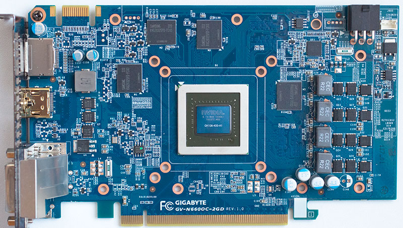

Aga milleks GTX660le veeplokk? Kaart on piisavalt jahe, et seda õhuga jahutada. Ma saaks aru, kui oleks kõvasti ülekellatud 670/680.
Aga kui tõesti tahad, siis veeploki kohapealt valida polegi.
http://www.aquatuning.de/product_info.php/info/p14784_Watercool-HEATKILLER--GPU-X--Core-GTX-660.html
Ja paistab peale minevat Gigabyte windforce kaardile kah. Layout tundub identne olema, välja arvatud gigabuti kaardi päris lõpuosa.
