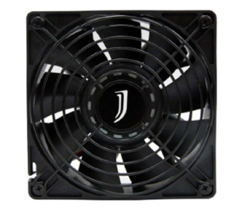

Kui siiamaani olen ma testinud ventilaatoreid, mis ei ole just väga kiired ja lärmakad. Siis täna on lood teisiti, kuna täna on mul testimiseks Jou Jye BW-1238B-PWM ventilaator. Mis teda teistest eristab on see, et ta teeb 6000 pööret minutis ja üürgab töötades nagu tolmuimeja.
Koduleht

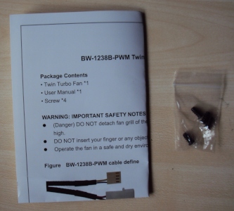

Pakendi sisu:
  • Jou Jye BW-1238B-PWM
  • Kasutusjuhend
  • 4 kruvi

Tavaliselt ei tule ventilaatoriga peale kruvide midagi kaasa, kuid selle ventilaatoriga on isegi kasutusjuhend kaasas. Kasutusjuhend on iseenesest mõistetav, kuna tegu pole päris tavalise ventilaatoriga. Tal on natukene teistmoodi ühendamine ja suuremad ohutusnõuded.

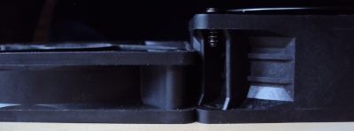

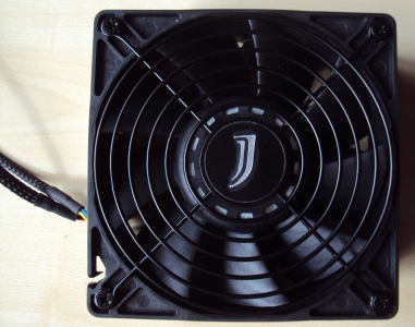

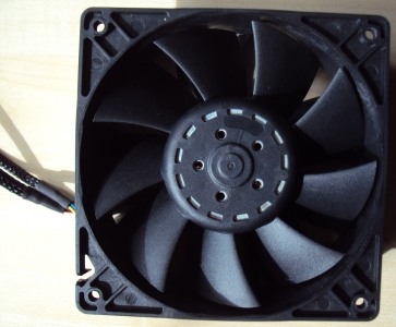

Ventilaator on täielik Jou Jye toodang, ning ei ole toodetud kellegi kolmanda poolt. Mõõtmetelt on tegu 120 mm ventilaatoriga, mille paksus on 38 mm. Vasakult pildilt on näha ventilaatori nimetust, kui ka tehnilised andmed voolu kohta. Selle ventilaatori maksimaalne voolutarbivus on 52.8W, mis on meeletu. Tavaliselt jääb see ventilaatoritel kuskil paar vati juurde, kuid see ventilaator ületab selle mitmekordselt. Turvalisuse huvides on ka ventilaatori mõlemal poolel kaitsed ees, et töötamise ajal mõni juhe sinna vastu ei läheks. Loomulikult ei taha sa ka seda, et töötamise ajal sinu näpp sinna vastu läheks. Ventilaatori teiselt küljelt leiab kaitse, mida on võimalik ka nelja kruviga eemaldada. Ventilaatorist veel, siis ventilaator kasutab kahte kuullaagrit, ning tekitab täispööretel kuni 68.6 dB(A) müra. Kui tuua võrdlus selle müratasemega, siis peaks see olema umbes sama vali kui tolmuimeja. Üks huvitav asi on muidugi see, et kodulehel lubatakse elueaks 190 000 tundi, kuid pakendil kõigest 70 000 tundi. Ventilaator liigutab 250 kuupjalga õhku minutis, mis ületab testis olevad teised ventilaatorid mitmekordselt.

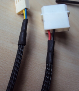

Ventilaatori juhe on piisavalt pikk, et vedada seda ühest korpuse otsast teise kui vaja. Mõlema juhtme pikkus on 65 cm, mis peaks olema küll piisav igaühe jaoks. Selle ventilaatoriga on ka huvitav ühenduslahendus. Nimelt saab ventilaator oma voolu moleks ühendusest. Kuid kui on soov pöördeid reguleerida, tuleb teine juhe ühendada kas mõne ventilaatori kontrolleri külge või emaplaadi külge. Teise juhtmega antakse teada ventilaatori pöörded, ning läbi selle saab ka ventilaatori pöördeid muuta. Mõlemad juhtmed on sleevitud korralikult, ning mingeid koledaid juhtmeid näha ei ole. Paljaid juhtmeid on näha ainult ühenduse lõpus ja ventilaatori juures, kus juhe algab.

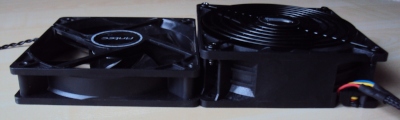

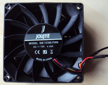

Siin ka võrdlus tavalise ventilaatoriga, mis on omajagu õhem. Vasakpoolne ventilaator tuleb kaasa Antec Kühler H20 620 vesijahutusega, ning mille peal ma testisin erinevaid ventilaatoreid. Siinkohal tekib ka üks probleem, kuna Jou Jye ventilaator on paksem, siis ei ulatu kruvid vesijahutuse radiaatorini välja.

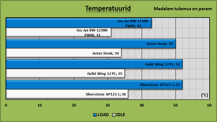

Kuidas ma testisin?
Süsteem:
Emaplaat: Asus M4A89GTD PRO
Protsessor: AMD Phenom II X6 1090T 3.2 GHz
Jahutus: Antec Kühler H20 620
Korpus: Fractal Design Define XL
Ventilaatorid: 2 x Silverstone 120 mm @5V, 2 X Fractal Design 120 mm@5V
RAM: G.SKill Sniper 8 GB DDR3 PC-12800 1600MHz (@1600 MHz, 1.5V, 9-9-9-24)
Videokaart: Asus HD 6870 DirectCU 1GB (@950/1100 MHz. 1.2V)
SSD: Intel SSD 320 Series 120GB SSDSA2CW120G310
HDD1: Hitachi 250GB HDP725025GLA380 7200rpm SATA
HDD2: Samsung 200GB HD200HJ SATA
USB 3 kaart: Silverstone SST-EC04
Monitor: 23'' Samsung BX 2331
Toiteplokk: Jou Jye BW-B620JL
  • Temperatuure mõõdan HWmonitor'iga
  • LOAD test tehakse Prime 95'ga
  • IDLE temperatuur saavutatakse sellega, et arvuti seisab umbes kümme minutit puutumata töölaual
  • Toatemperatuur on 27 kraadi juures
  • Ventilaatori paigaldan ma Antec Kühler H20 620 vesijahutusele
  • Vesijahutuse küljes olev ventilaator töötab täispööretel
  • Ventilaatorid tõmbavad sooja õhku radiaatorist ära ja puhuvad korpusest välja ehk pull konfiguratsioon
Tulemus oli ilmselgelt juba ette teada, kuna teised ventilaatorid olid tükkmaad aeglasemad ja nõrgemad. Huvitav on asja juures see, et Jou Jye ventilaatoriga jõuta olekus on protsessor ainult 4 kraadi toatemperatuurist kõrgem. Kui Prime 95 töötas, on temperatuurivahe teiste ventilaatoritega lausa 7 kraadi. See on vägagi korralik tulemus arvestades seda, et vahetati ümber ainult ventilaator mitte terve jahutus. Jou Jye ventilaatoriga on ka temperatuuri amplituud kõige väiksem - 12 kraadi. Samas kui teistel on see 16-17 kraadi. Tulemused on küll Jou Jye'ga head, aga ma sügavalt kahtlen, et keegi tahaks selle ventilaatoriga koguaeg samas toas olla. Eelkõige on see ventilaator suunatud üldsegi serveritele. Kuid ilmselt kes tegeleb ülekiirendamisega, leiaks kindlasti kasutust ka sellele ventilaatorile.
