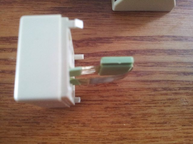

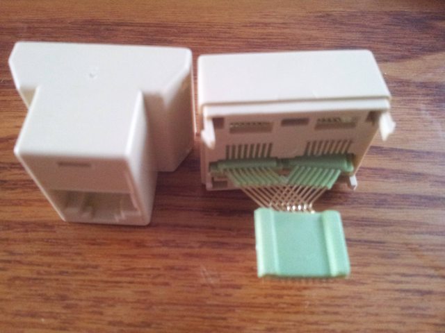

mina ostsin sellised tevalost. pidin lahti võtma ja klemme ümber tõstma. originaalis olid kõik 8 klemmi mõlemasse auku ühendatud, peab olema 4 ja 4.
kole pilt ka, alguses oli seal poole rohkem värvilisi juhtmeid:
igasugu silent data corruptioni jutt on ülearune hirmutamine.
Tundub sama jullaga tegu olevat, seega peaks ka siis idee poolest lahti võtma ta ja juhtmeid ümber tõstma.. Kahjuks pole sellise asjaga enne tegelenud ja ei tea, kas saaks hakkama.

mul on asi, mis näeb täpselt samasugune välja. paistab, et tevalo seda enam ei müü. https://foorum.hinnavaatlus.ee/viewtopic.php?p=5730649&highlight=#5730649
selleks, et neid kasutada, pidingi pooled juhtmed ära lõikama ja allesjäänutest pooled ümber tõstma. tee pilti oma vidinate sisemusest, mina nendest kirjeldustest siin aru ei saa.

minu oma on siis selline.. ei anna kahjuks midagi seal ümber tõsta. Tundub, et need traadid moodustavad siis "ringi" seal.

kui kaablitange pole siis http://www.akaabel.ee/cat-5e-keystone-jack-unshielded-rj45-to-lsa-color-black?filter_name=cat5&page=3 osta neid 4tk (peaks olema ka tavalise kruvikaga kokkuvajutatavad) , lõika üks võrgukabla pooleks ja kummalegi kablale lõigatud otsa pane 2 pesa
http://www.instructables.com/id/How-to-make-your-own-Ethernet-%22splitter%22/
vaata ainult, et toorikkaablil oleks kõik 8 juhet pistikus ühendatud, elionil on osad ainult 4 juhtmega icon_wink.gif
või osta kokku 6tk ja pane pistiku asemele ka pesa..
