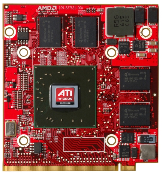

Sellel saab video ära vahetada, MXM videokaart läheb sinna.

aga andke mingi link/lingid, et milline videokaart sobib!!!!

küsi kasutajalt undead, ta just otsis sellist arvutit omale doonoriks. variandid: ostab sult mingi raha eest selle masina ära ehk parandab teatud raha eest ära. minu samasuguse masina videokaardi vahetus läks 65€. kasulik oleks muidugi profiil nii täita, et asukoht teada oleks, undead on tartu / viljandi inimene.
Seal sees peaks olema 8600m gt või siis mingi lahjem oli ka. Töötab seal ka Ati HD3650.

jah, nvidia 8400/8600 on sees neil, pigem see 8600 aga ati kaartide sisse saamiseks on kohati vaja teha jahutusele veidi töötlust + reaalselt pole neid kaarte väga võtta. ise otsisin kah aga kuna pakkumist ei tulnud, pöördusin probleemiga edasi. + see, et masin tuleb võtta algosakesteks.

nvidiat saab küll, ~~190c ja 5 minni ja ongi pilt ees, aga see on ajutine lahendus muidugi, ega ma ka ei sooviks sellist masinat äriturule.
