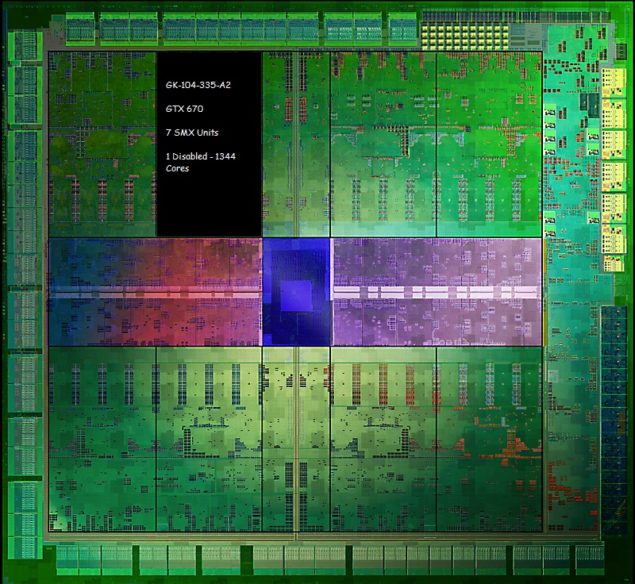

londiste kirjutas:
Kristoferr, kas mitte ei ole näha, et gk104 on gtx670-l? nii ametlikult kui mitteametlikel andmetel on tegemist osaliselt disabled gk104 kividega, mis vastab tavalisele praktikale. või mida sa fakti all silmas pead?
gtx685 on tänase päeva seisuga spekulatsioon.
GTX670 on muidugi GK104. Keegi ei ole muud väitnudki.

londiste kirjutas:
Mind huvitabki just see, et kas tõesti VIGASEID kiipe topitakse GTX 670'ne sisse?

mannatera kirjutas:
londiste kirjutas:
Kõik teevad ju seda. Ka protsessoritega. Mõne Amd Phenom II X2 sai ju lausa X4-ks teha. X4 ei läbinud tehases kõiki teste, nii et pandi 2 tuuma kinni, nimeks X2 ja müüdi. Ja mõni õnnelik sai 4 tuuma 2 tuuma raha eest icon_biggrin.gif
Sama asi oli ju ka, et osad HD6950-d sai unlockida HD6970-teks

londiste kirjutas:
Kristoferr kirjutas:
HD6950 oli softiga piiratud, mitte vigased kiibid. AMD phenomitega ei saa üldse paraleeli tõmmata. Täiesti teine teema.
teadmeta tootja kriteeriume kiipide vigaseks tunnistamisele, ma seda nii julgelt ei väidaks.
see, et need olid kinni vaid tarkvaraliselt, mitte riistvaraliselt, ei näita mitte kuidagi, et kivid oleksid olnud täiesti töökorras olevaks.
100% HD6950 kividest läheb HD6970ks, siis miks sa väidad, et kivid olid vigased? Kust selline arvamus?

madest kirjutas:
Ma ka ei imestaks kui nad täiesti tervetel 680 chippidel lihtsalt mõned shader cored kinni panevad ja 670 na müüki tänu sellele on 670 tel vist ka parem OC potentsiaal.
Aga eks näeb kui rohkem teste retail kaartidega tekkima hakkab
Jutt ei ole praegu tuumade kinnikeeramisest vaid reaalselt vigastest chippidest...

londiste
HV Guru
londiste
liitunud: 22.04.2003
sõnum 11.05.2012 12:37:59 vasta tsitaadiga
mannatera, mismoodi üks teist välistab? levinud praktika kohaselt keeratakse kinni kivide osad, mis ei läbinud mingisugust kontrolli edukalt.

Kristoferr
HV Guru
Kristoferr
liitunud: 26.11.2006
sõnum 11.05.2012 12:45:22 vasta tsitaadiga
londiste, on sul mingitki linki on "praktika" väitele? Ma tahaks sellest lähemalt lugeda.
Kui GTX670l oleks täpselt ühe SMX jagu vähem shadereid, siis ma peaksin seda teooriat tõenäolisemaks, kui praegu. Ma väga kahtlen, et 1536 shaderi üksipulgi üle kontrollimine, vigaste shaderite leidmine ja kinnikeeramine on üleüldse võimalik ja ka "majanduslikult mõttekas".

londiste
HV Guru
londiste
sõnum 11.05.2012 12:46:12 vasta tsitaadiga
Kristoferr, on sul mingitki linki sellele, et 670d on täiesti korras kivid 1536 töökorras shaderiga?
üks kaheksast smx plokist on kivil kinni keeratud. kas sa tõesti tahad öelda, et nvidia lihtsalt lambist keerab töökorras gk104 kividel ühe smx-i kinni ja müüb $100 odavamatel kaartidel?
ma ausalt ei saa aru, mida sa praegu vaielda tahad.

londiste kirjutas:
Nii, lõpuks ometi midagi konkreetsemat icon_biggrin.gif Aga jah praegu siiski siuke kommentaariumi muljetamine kuidas asjad võib-olla käivad, mingit linki pole ikka saanud...
Kommentaarid: 24 loe/lisa Kasutajad arvavad:  :: 1 :: 0 :: 19
tagasi üles
Kristoferr
HV Guru
Kristoferr
sõnum 11.05.2012 12:49:40 vasta tsitaadiga
Ei ole, aga see on loogilisem asjade käik, arvestades nii AMD, kui ka NV kaarte minevikust.
Nimeta üks kaart, kus identse GPU üksikud vigased shaderid on tõepoolest kinni keeratud. Ma võin sulle nimetada mitmeid, kus ei ole. icon_smile.gif
Ka AMD phenomite puhul, keerati kinni terve üks blokk/core. Mitte üksikud elemendid.

londiste
HV Guru
londiste
sõnum 11.05.2012 12:51:22 vasta tsitaadiga
mannatera, http://en.wikipedia.org/wiki/Wafer_testing
Kristoferr, olen ma midagi öelnud üksikutest shaderitest? loogiline, et kivide juppe keeratakse kinni blokikaupa.

londiste kirjutas:
Et siis TSMC, ise ei testi ja need firmad, mis kaarte kokku panevad tellivadki vigaseid kiipe sealt? Sasja?
Aga jah lõpuks ometi tuli konkreete viide asja kohta. Tõesti kirjas seal nii. Tänks londiste.

londiste kirjutas:
icon_biggrin.gif Sa räägid iseendale vastu nüüd. Seega ei saa GTX670 GPUd kuidagi moodi olla vigased.

londiste
HV Guru
londiste
sõnum 11.05.2012 12:58:56 vasta tsitaadiga
Kristoferr, mismoodi ei saa? gk104 ühe vigase smx-iga läheb 670 peale. niisama lihtne ongi. mis osas ma endale nüüd vastu räägin?
Tõsi küll seal polnud tegu mitte unified shaderite vaid pipelinedega.

londiste kirjutas:
Lihtne matemaatika.
GK104 = 1536 shaders, 4x SMX blokki. Igaühes 384 shaderit.

sõnum 11.05.2012 13:09:42 vasta tsitaadiga
mannatera kirjutas:
londiste kirjutas:
see ei ole nii lihtne. ja tsmc ning kivide tellijad teevad siiski koostööd. kivide tootmisel testitakse neid mitmes staadiumis.
tellitakse ikka terveid kive, aga suurte ja keeruliste kivide juures on aktsepteeritavad ka osaliselt funktsionaalsed kivid, mida saab kasutada madalama astme toodetes (nagu antud juhul 670).
sinu või minu kui lõpptarbija jaoks ei ole just väga oluline kuidas täpselt vead leitakse, tarbija jaoks on oluline et müüdav toode oleks ettenähtud piirides töötav.
jah, aeg-ajalt on lastud turule ka kive, mis töötavad kas täielikult või mingites piirides, aga see ei ole eriti tihe juhus. 6950-d ei läinud päris kõik 6970-na tööle. ka sobivad amd x2-d ei läinud kõik x4-na tööle. erinevalt ülalpool väidetust on nende puhul täpselt sama case, tarkvaraliselt kinni keeratud skeemi osad, millest tarkvaralise blokeeringu eemaldamisel sai selle (piisavalt) funktsionaalsena tööle.
Kristoferr, gk104-s on smx-e 8, igaühes 192 shaderit. need on kahekaupa suuremates üksustes (gpc?).
edit:
nv40 ei ole kaart vaid kivi muide...
milles oli erinevaid osi kinni keeratud ja nende variatsioonide põhjal olid erinevad kaardid - parandage kui valesti mäletan, aga iirc kasutas nv40 kiva 6800 seeria, vähemalt esimeses kaartide iteratsioonis.

sõnum 11.05.2012 13:20:16 vasta tsitaadiga
See on küll huvitav. Minu 4x SMX blokki info tuleb siit:
tsitaat:
The GK104 Kepler core offers four shader blocks, called SMX that are clocked at the same speed as as the central core...
http://www.notebookcheck.net/NVIDIA-GeForce-GTX-680M.72679.0.html
Paistab, et vale info...
Wiki ütleb nii:
tsitaat:
The GK104 (which powers the GTX680) has 1536 CUDA cores, in eight groups of 192, and 3.5 billion transistors.
http://en.wikipedia.org/wiki/GeForce_600_Series
Sellisel juhul on täiesti võimalik, et nad tõesti kontrollivad ja ühe vigase bloki puhul keeravad selle kinni.
Samas see wafer testing wiki link ütleb, et see testimine on kallis ja ei pruugi üldse kasuks tulla.
Ilmselt lähiajal ilmub ka mingi artikkel, kas nad seda testivad või mitte.
