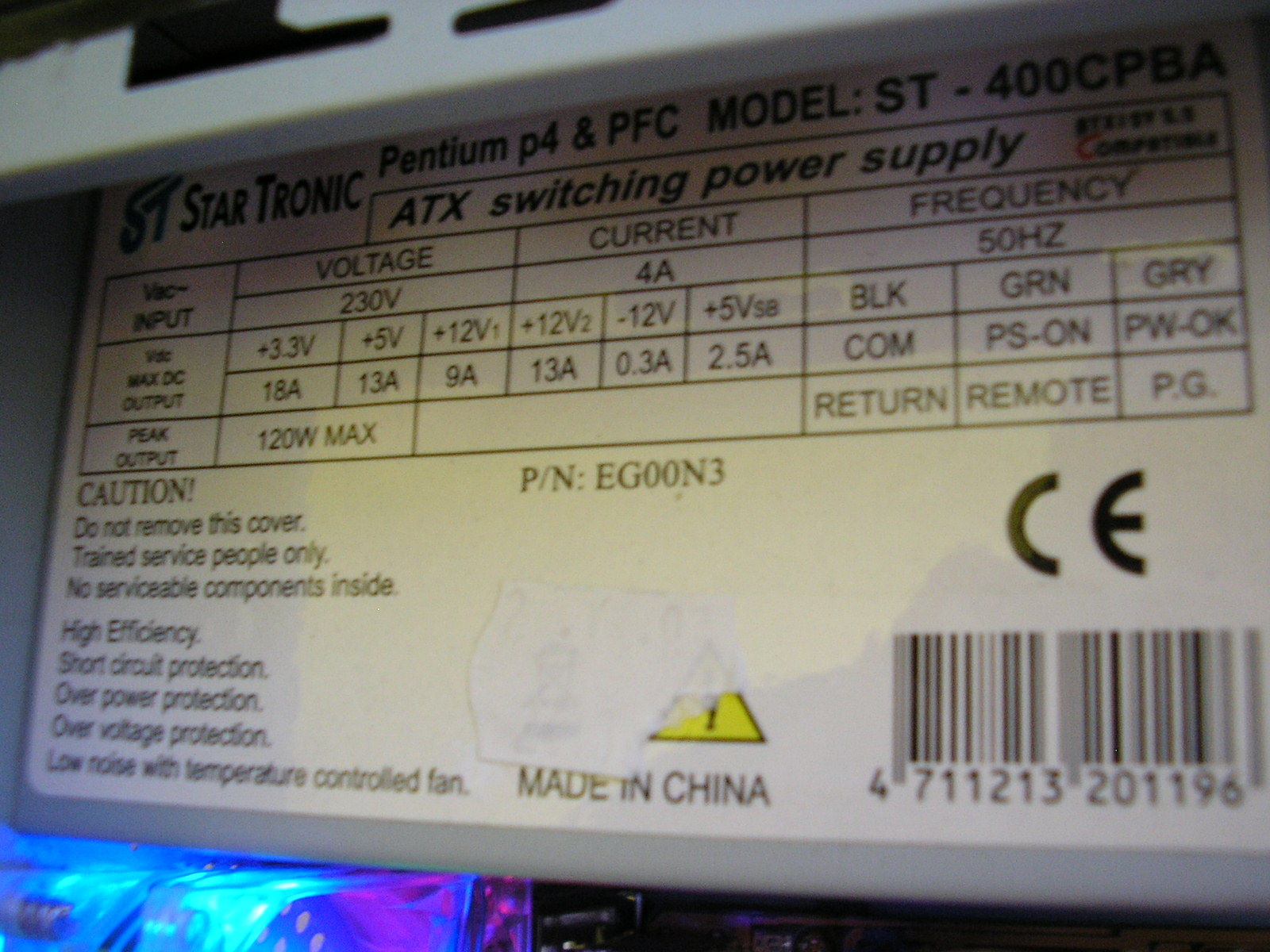

See väide 120W toiteploki kohta on mingi jama, ma olen kindel, et tegelikult on tegemist 400W toitega, tootekoodis on tavaliselt võimsus kirjas (ST- 400 CPBA). 120W toidet ei pandud ka 10 aastat tagasi ühtegi arvutisse, jumal teab, mida need hiinakad selle "120W max" all silmas pidasid.

See Peak Output 120W, millest ülevalpool pidil - https://foorum.hinnavaatlus.ee/download.php?id=9690 - jutt käib, käib tegelikult ainult +3,3V ja +5V "liittarbimise" kohta. Ja tegemist on siis väga lühiajaliselt lubatud max. voolutarbimisega, tavaliselt tähendab Peak mingit mõnesekundilist või mõneminutilist liigtarbimist, mitte midagi muud.
Ehk siis, kui +3,3V ja +5V on kauem liigselt üle koormatud, siis ei jätku piisavalt voolu enam +12V ahelate tarbeks.
- Tulemuseks siis ebastabiilsused, restardid jms.
Tehniliselt lahtiselgitatuna - toiteplokis on generaator, mis genereerib pinge ja mis siis jagatakse "kaheks õlaks", ühes +3,3V ja +5V ja teises +12V. Kui ühte "õlga" liialt üle koormata, siis ei jätku piisavalt voolu teisele "õlale" ning ka vastupidi, et liigse +12V koormamisega võib voolu mitte jätkuda +3,3V ja +5V tarbeks.

toide on nö. 400w ja 22A kokku 12v ahelas, dual rail vähemalt kleepsu järgi. seega peaks olema suutelie jooksutama tegelikult enamvähem iga suvalist videokaarti tänapäeval. kindlasti ei tasu proovida igasuguseid dual GPU lahendusega kaarte!

kui tüübil on eelarve piiratud siis ausalt öeldes mina ei pakuks siia hetkel seda chiefteci toidet veel juurde. teoorias oleks muidugi väga hea see ka vahetada + chieftec on piisavalt kvaliteetne, kuid video+prose+mobo on lihtsalt suuremad prioriteedid antud juhul.
