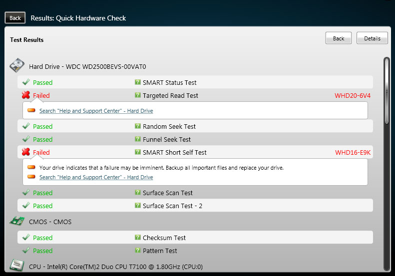

sõnum 25.11.2011 12:58:36 vasta tsitaadiga
Lenovol selline programm kaasas, mis testib terve arvuti ära.
Lisan foto, seal ilusti kaks viga näha.

sõnum 25.11.2011 13:10:05 vasta tsitaadiga
Kõvaketta testis põrus. Kui teenindusse viid, siis maini ka ära, et test näitas kõvakettal probleemseid kohti.
Ja tee vajalikest asjadest backup ära.
