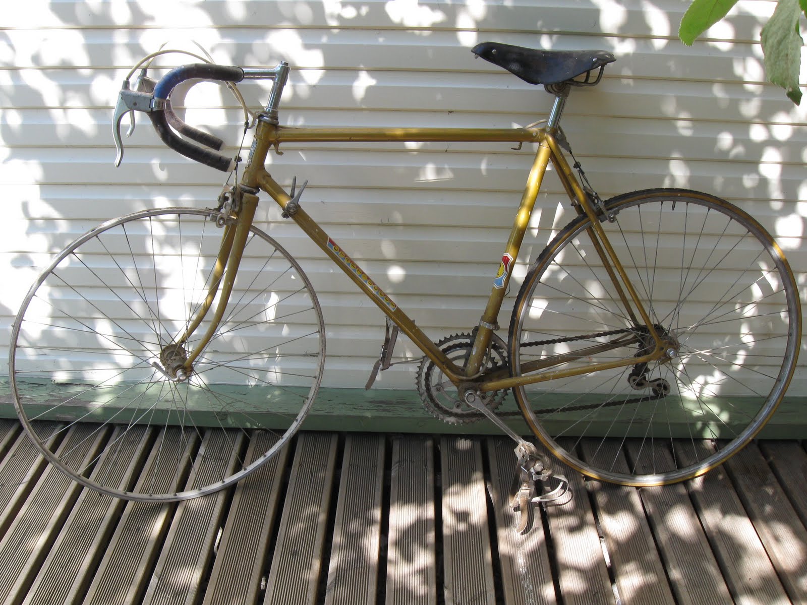

mida on fixie ehitamiseks vaja?
ainult fixie rummu?
hetkel seisab üks Start sosse, millest üritan 8 kuud juba midagi teha. Fixie tundub videode järgi päris põnev.

ülekanne peab võrdlemisi kerge olema, seega esihammaka pead ka ära vahetama

libe, has suuremaks või väiksemaks?
asi näeb hetkel selline välja:
Spoiler Spoiler Spoiler
tutikas ratas tegelikult aga aastast 90 on kuuris seisnud.

explode kirjutas:
saad ilusti proovida, mis paremini sobib

Ilma vabajooksuta tagarummu. Soovitavalt ka korvid kui ilma vabajooksuta ja piduriteta kasuks otsutada. Muu on juba maitse küsimus.
libe kirjutas:
Oleneb. Valmisratastel on vägagi varieeruv, ei pea tingimata kerge olema. Sel Langsteril, mida eelnevalt linkisin on üks raskemaid ülekandeid fixide seas (48x15), samas on olemas väga kergeid, millega suurt kiirust ei saavuta.
