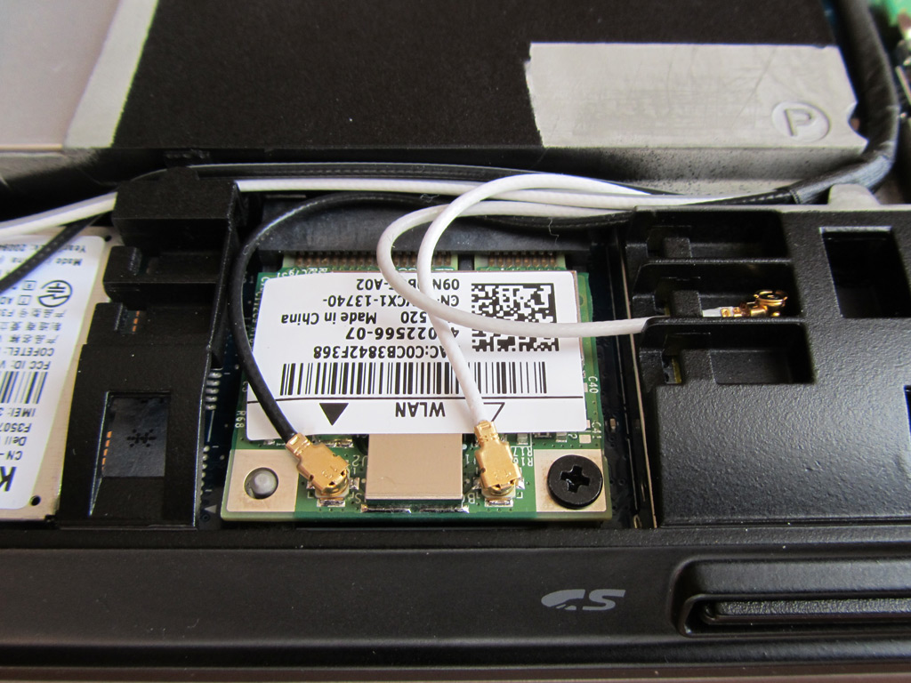

kaks kiiret küsimust, tahan wifi kaardi ära vahetada intel 5300 vastu, et saaks N-drafti kasutada 5GHz peal. kas olemasolevad antennid üldse toimivad 5GHz peal? inteli kaardil on 3 antennipesa, 2 antenniga hakkab tööle?

aise kirjutas:
Su arvutil peaks ju 3 antenni olema. Vähemalt minu omal küll on kuigi mul on Broadcomi wifi.

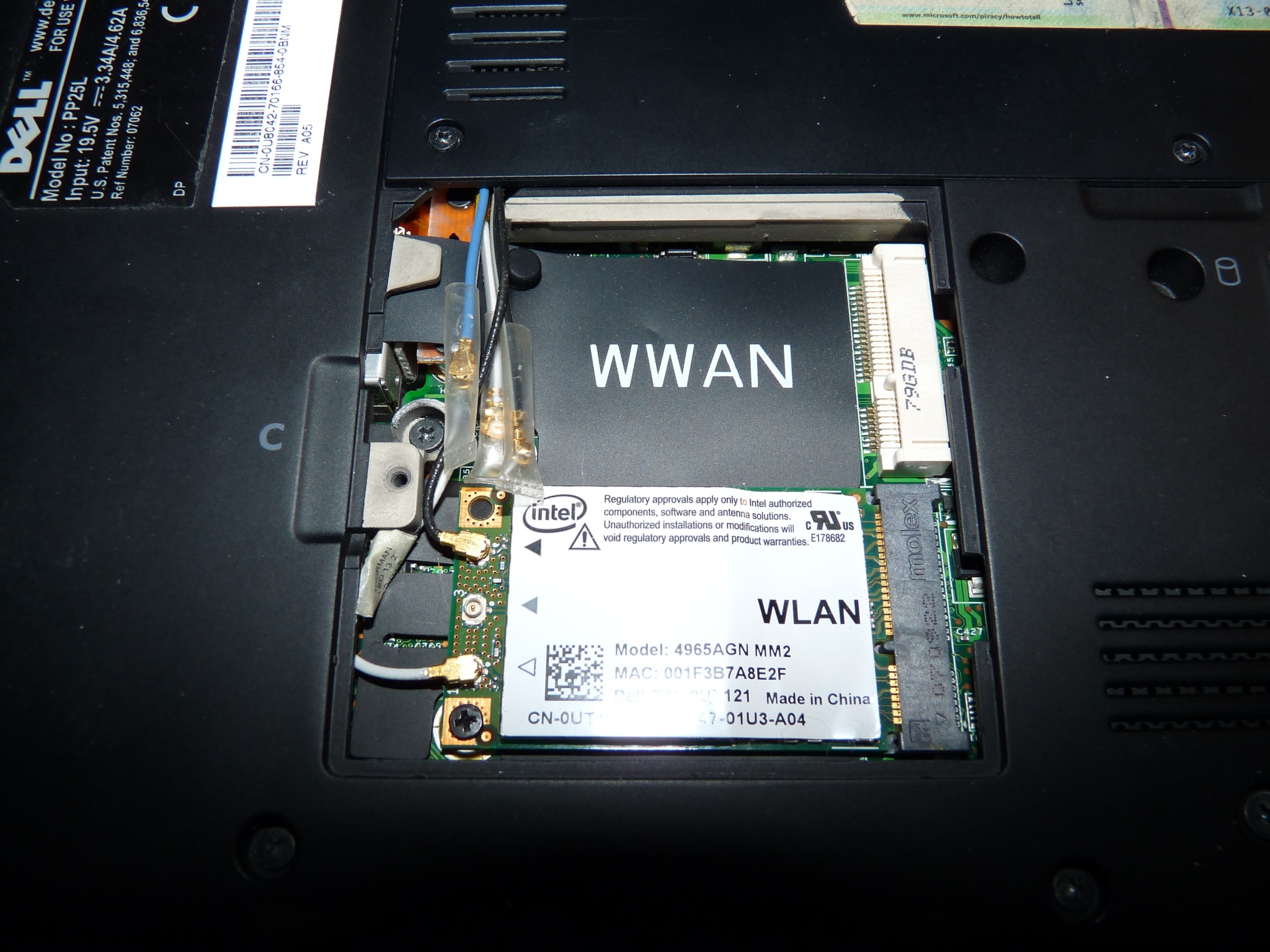

sõnum 12.07.2011 14:09:48 vasta tsitaadiga
Sulle peaks selline pilt vastu vaatama:

sõnum 12.07.2011 17:15:45 vasta tsitaadiga
Taoline on jah E6400 põhja all, kolmas juhe on lihtsalt kõrval nagu pildilgi näha.
mikk36, mis sul seal kõrval pesas asetseb? Mudel, tootja? Endal on seal 5540 aga seda kuidagi ei meenutaks nagu see ots.

sõnum 12.07.2011 17:36:37 vasta tsitaadiga
KillerXP, see on netist leitud pilt (mu enda masinat näed profiilist), aga see peaks olema seal muidu WWAN kaart.
Edit: mul endal selline:
Sellega seoses, ehk oskab keegi öelda mis juhe see sinine on?

sõnum 13.07.2011 00:35:42 vasta tsitaadiga
Võimalik, et tegemist on 2. WiFi-antenni kaabliga. Osadel arvutitel on mitu antenni.

sõnum 13.07.2011 00:40:05 vasta tsitaadiga
Küsin just seepärast et see on oluliselt lühem kui need, mis ühendatud on ja polnud see ju tehases ühendatud vabasse numbriga 3 antennipessa.

sõnum 13.07.2011 00:41:35 vasta tsitaadiga
Nähtavasti siis WWANi kaardi jaoks mõeldud ega peagi kaugemale ulatuma.

sõnum 13.07.2011 00:53:40 vasta tsitaadiga
Betamax kirjutas:
Just, aga samas kui vaadata seda E6410 pilti, siis seal on vaid 2 juhet WWAN'i juurde minemas.

sõnum 13.07.2011 11:39:28 vasta tsitaadiga
Ja seal on ka kaks kohta, kuhu kasutuseta seisvad juhtmed paigutada. WiFi-kaardi juures on kolm. Nähtavasti siis vähem antenne.
