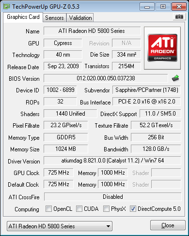

sõnum 26.05.2011 19:04:03 vasta tsitaadiga
5850 on tutikas... Arvutikeskusest ostetud.
Esimese hooga proovin memtesti.
Emaplaat on uuemapoolne (pool aastat vana) aga välistada ei saa ka selle viga.
3D marke võib lasta jah.
GPU-Z screenshot:
Spoiler Spoiler Spoiler
