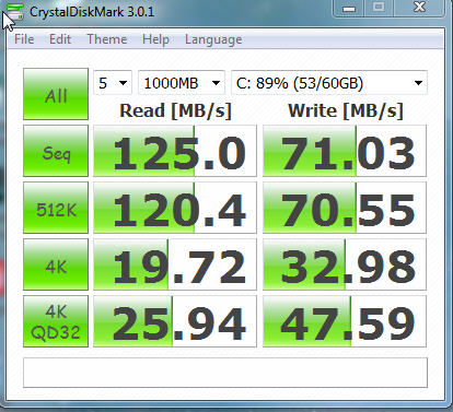

dex kirjutas:
Kas keegi teab mis SSD kettad on delli läpakate sees. Näiteks E4200, mis kiirusega nad on ja kas neil on TRIM tugi?
Midagi sellist siis:

dex kirjutas:
dex kirjutas:
Tänan suure saladuse avaldamise eest. Nüüd 100% kindel, et Dell arvutit SSDga osta on lollus. icon_wink.gif

DVDRW kirjutas:
dex kirjutas:
dex kirjutas:
Ma pole selle väitega nõus. Mu enda läpakal on kiirem prose ja mälu, aga SSDga pisike läpakas käitub oluliselt erksamalt kui tavakettaga läppar. Kuna hetkel on teema veel SSD vs HDD, siis panen ka selle Delli tavalise HDD Crystal marki siia. Igaüks saab siis ise otsustada.

sõnum 07.04.2011 10:59:03 vasta tsitaadiga
mingi test siin tehtud on http://www.upload.ee/image/1216642/skriin.jpg

31K BAD tähendab et SSD Alignement tool võiks abiks olla, enne ka siit läbi käinud

aga kas testi tulemused mitte nadid ei ole? eks ma seda Alignement tooli ka proovi kodus, kuid vaevalt, et see tulemusi kuigivõrd drastiliselt parandab...

vril, vaata minu tulemust sama SSD'ga. Kontrolleriks ICH9R ja OS 7x64
SINU:
MINU:
PS! Ära enam screenshote kogu desktopist üles lae! Piisab konkreetse akna omast! (Hint: ALT+PrtScr)

nujah, mu probleem ongi selles, et saada samasuguseid või veel paremaid tulemusi, et kapitalimahutus ennast õigustaks. aga ei oska ju icon_confused.gif

Alusta sellest, et keera SATA omal BIOSest AHCI režiimi. Teiseks tee partition alignment korda. Kolmandaks räägi, mis emaplaat ja millises pordis sul see F120.

oma seiklusest AHCI-ga rääkisin mõned postid tagasi. emme on mul profiilis. kuidas ma kindlaks teen, mis pordis see F120 mul on?

lasin selle ssd alignment tooliga üle ja lülitasin ka ahci sisse aga kiirusu muutus oli null icon_biggrin.gif

nujah, tundub,et minu küsimus on saanud vastuse so SSD puhul pole mõtet plaaditõmmistega tõmmelda
