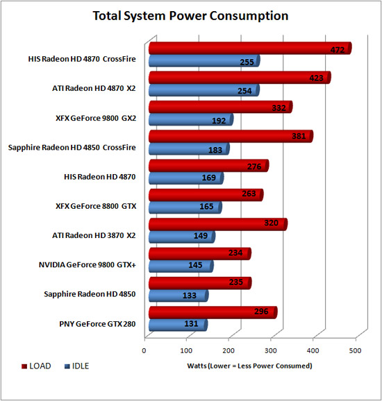

aga seda tead ,et 4870x2 imebki just kuskil 400w kanti loadis sebi 700W+ toide siis asi korras.

Ma ennem ei hakkagi seda kaarti kasutama kui oma 750w garantiist tagasi saan (CHIEFTEC PSU ATX 750W PFC, CABL.MANAG, 140cm, CFT-750-14CS).. see 750w ei tohiks lahjaks jääda.. selle 400w proovisin ainult et kas kaart ikka toimib.. lülitasin sisse ja lasin winni sisse ja siis lülitasin välja ja panin ühe lahja video sisse ja kasutan seda senikaua kuni võimsama toite kuskilt saan
