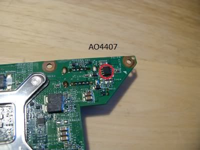

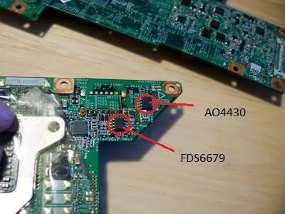

HP Läpparitel on kohe, kui toide emaplaadile jõuab nii negatiivsel kui positiivsel poolel ees mosfet, mis vale polaarsusega voolu läbi ei lase. Ja need mosfetid on väga sõbralikud suremisele.
Enamikel juhtudel, kui HP DV seeria läppar toidet taha ei võta, ongi viga just neis mosfetites (ao4430 või ao4407 ja fds6679 vanematel mudelitel).
Zebrock kirjutas: |
Tere! Selline lugu, et mul on universaalne laadija , kus saab vahetada "+" ja "-" omavahel. Ja kunagi ma panin valesti("-" oli keskel),pärast seda aku lõpetas laadimist. Läpakas töötab aku peal. Aga kui võtta aku ära, siis üldse ei lülitu sisse. Proovisin testriga laadija ikka annab pinge, siis laadija jäi korras. Siis küsimus , mis läpaka sees põles ära? Kas emaplaat või seal on mingi eraldi power plaat ?
Ettetänades |
Eraldi power plaati reeglina läptopil pole, see väike plaat mis HP omadel nurgas on, kuhu toite pistik läheb, on tegelikult ainult usb pistiku ja toite pistiku hoidmiseks.

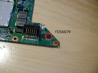

DV6500 emaplaadil on aku pistiku juures plaadi teisel küljel selline 4 jalaga kiip (mosfet), mis võib lühises olla. seda tuleks esimesena testida.
Pildid siis, et mida testida.
Spoiler
vanat tüüpi emaplaatidel siis järgmised mosfetid
Spoiler
uuematel emaplaatitel need.
