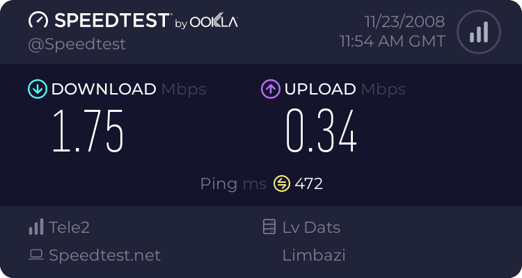

sõnum 23.11.2008 14:53:17 vasta tsitaadiga
laurx kirjutas:
tsitaat:
tuul on õigelt poolt
arvad,et tuul puhub kandesagedust kiiremaks? internet on kahepidine. kui üks pool sedasi kiiremaks läheb, peab teine aeglasemaks jääma: bitid peavad vastu tuult ka tagasi liikuma.
tean jah aga nii hetkel tundub kuigi kiiruse test näitab teisi andmeid

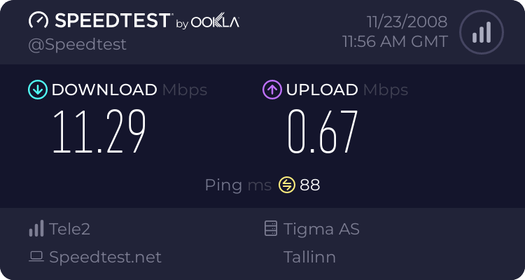

sõnum 23.11.2008 14:59:53 vasta tsitaadiga
See test pani DL speediga segast.
A-MA-GAD!
