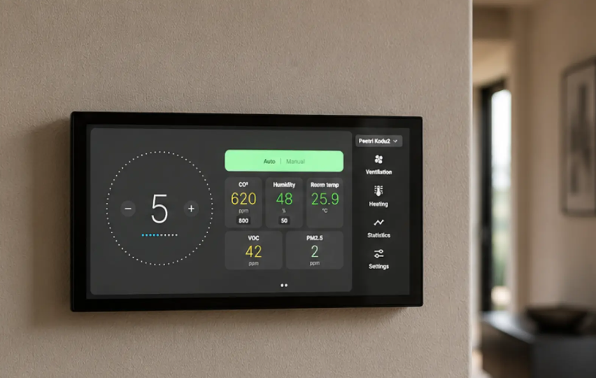

Kodus on aja jookul igasugu nutikodu kola, millest saak ka põrandakütet juhtida (ON/OFF reziimis). Ning turg on üle ujutatud igasugu tootjate lahendustega. valiku tegemine teeb silme eest kirjuks.
Samas siin aastaid tagasi kirjutasin, et Uponor Smatrix Pulse ilgelt kallis süsteem. Nüüd vaatan, et täna juba ostaks selle DIY asemel. Jäi silma, et sellel mu soojuspumbaga ka mingi integratsionv võimalik, https://www.uponor.com/et-ee/tooted/kutte-ja-jahutuslahendused/uponor-smatrix-ai
Uuem põlvkond on üle pilveühenduse ühilduv, uurides selgub, et PRO keskus (ja varasem 145 mudel) on otse riistvaraliselt pumbaga ühilduv. Mõni juhe vaja vedada ainult ja natuke sätteid muuta.
Kas see mingit märkimisväärset eelist just annab, tore tehniline võimalus´ sellegipoolest.
Airobotil praegu nende termostaatide osas ka soodukas, saaks mõnisada raha soodsamaltki, kui Uponori süsteemi. Kuid Uponor reklaamitavalt suudab ka tasakaalustada küttekontuure oma PWM juhtimisega.
Airoboti sisse/välja on selline tavaline, laialt levinud juhtimislahendus.
Samas saab Airoboti üle pilve integreerid nende ventagregaadiga, et magamistoas asub termostaat tuvastab öise CO2 tõusu, mis saaks kohese reaktsiooni ventileerimise tõhustamise näol.
Miks ma aga DIY lahendust enam ei eelista läbi nutikodu keskuse, on aastatepikune kogemus, et lahendused jooksevad kokku, lakkavad töötamast, siis on toad korraga külmad. Parem tegelegu üks asi oma asjaga ja edasi ainult liidestus nutikodu keskusega, kust saad ülevaate ja juhtida.
Uponoril on Homey liidestus olemas, Airobotil mitte.

Jah, kuid ma ei viitsi enam ise leiutada kodus. Tööalaselt saab seda enam kui küll.
Kui AI selle APIga lahenduse valmis treib, siis veel natuke vaeva viitsiks näha.
Kevadisel Airobot koolitusel üks omanikest rääkis, et pilvelahenduse pluss on, et kogu info küttelahenduste andmetest jookseb neile kokku, mille põhjal saab näha seadmete toimimist igasugu ekstreemsetes oludes. Airobot ventseadmed saavat edukalt ka Jõuluvana kodukandis hakkama.
Selline user improvment klausel on igasugu lahendust tänapäeval sees, kõik koguvad kasutusandmeid. väidetavalt umbisikuliselt see kõik käib.
Airoboti osas jäi mainimata, et nende seadmete disain mulle meeldib. Airobotil pole aga nädala küttegrafikute tegemise võimalust veel olemas. Väidetavalt tegelevad selle poolega
Paljud tooted langevad juba disaini või selle puudumise tõttu ära.
PS. Airobotil on ka vingem juhtpult väljas. Airobot Touch A-TOUCH7-R1
