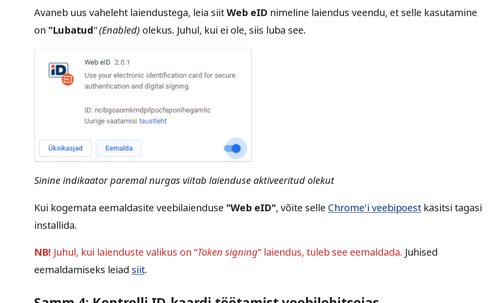

Kas sul chrome brauseris web eid extension on lubatud? Flatpaki installiga peab selle, kui ma 6igesti m2letan ise panema. Otsi lihtsalt web eid extension chrome laienduste hulgast ja installi see.
Id kaardi lehel k6ik kirjas: https://www.id.ee/artikkel/paigalda-id-tarkvara/
