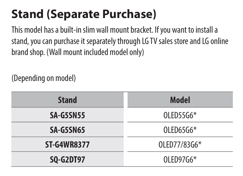

Kust neid G seeria jalgu osta saab üldse? Hetkel veel enne hdmi 2.2 ei torma välja vahetama kuid G seeria olemuselt kõnetab, 77/83 isendite jalgasid esimese ropsuga ei leidnudki müügil.
Ise leidsin sellise link
https://gscs-b2c.lge.com/open/downloadFile?fileId=IIXfG3F5cnMMEnw1KVtGYA
On ka mitteametlikke jalgasid telekale aga valiku asi kui sobib. Seda muidu mainitud ja veidi kiidetud robustne ja kindel. Mina seda mõistliku hinnaga pole näinud Euroopas, kus saaks Eestisse otse tellida.

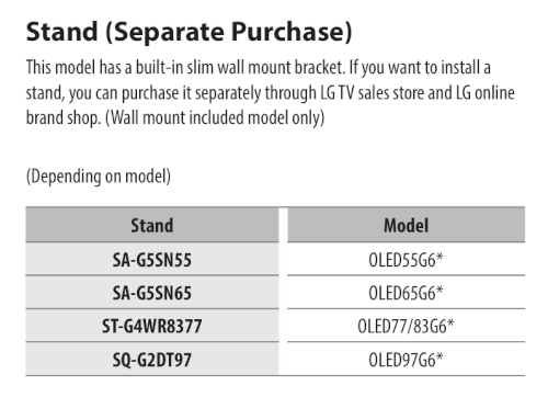

ST-G4WR8377
https://www.hinnavaatlus.ee/6276834/lg-alus-g4-pedestal-stand/
Teised mudelid ka
https://www.hinnavaatlus.ee/6367681/lg-sa-g5sn55/
https://www.hinnavaatlus.ee/6367682/lg-sa-g5sn65/
