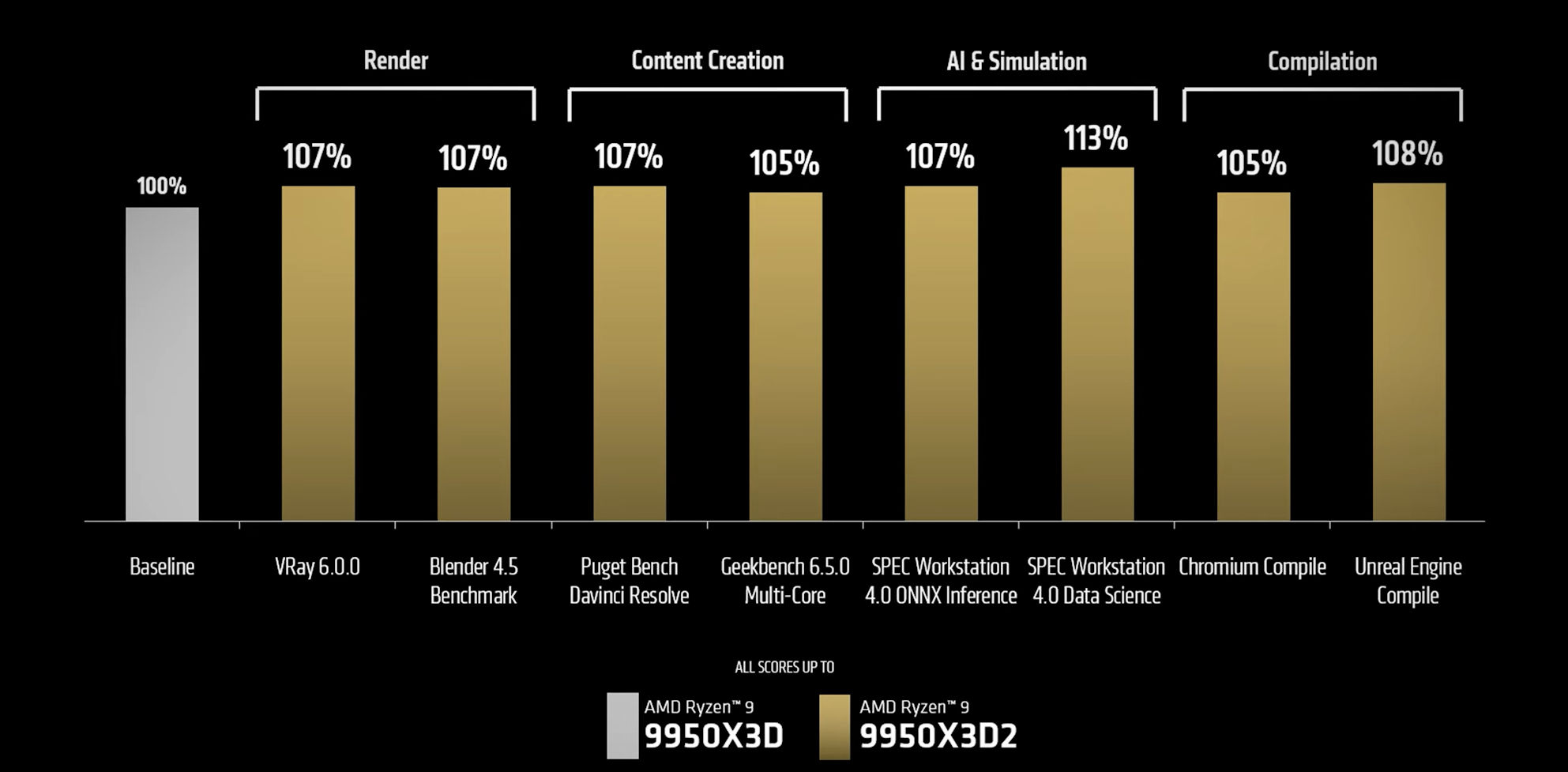

Spoiler Spoiler Spoiler
AMD enda testides 5-13% jõudlusekasvu vs 9950X3D non-gaming testides.
Huvitav, et multicore on suurem, kuigi max clock on 100mhz madalam... Kas lisa 30W tdp lisa võimaldab MT jooksutada kõrgemal taktil? icon_rolleyes.gif
