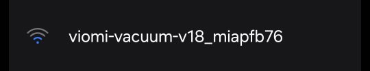

Jagub ka lihtsalt seadistamata seadmeid, mida kasutatakse lokaalse juhtimisega (IR-puldid, nupud). Mul näiteks tilbendab juba selline pikalt ahvatluseks:
Aegajalt viskab ka naabrite telereid WiFi või BT raadiusse. Paljud seadmed ei taha esmasel seadistamisel seadme juures kinnitamist. Saab naabri lõugava teleri vaiksemaks sättida vms.
Mõned seadmed on seadistamise ootel minut-paar pärast toitevoolu pealetulekut. Välisest liitumiskilbist kenasti tehtav.
