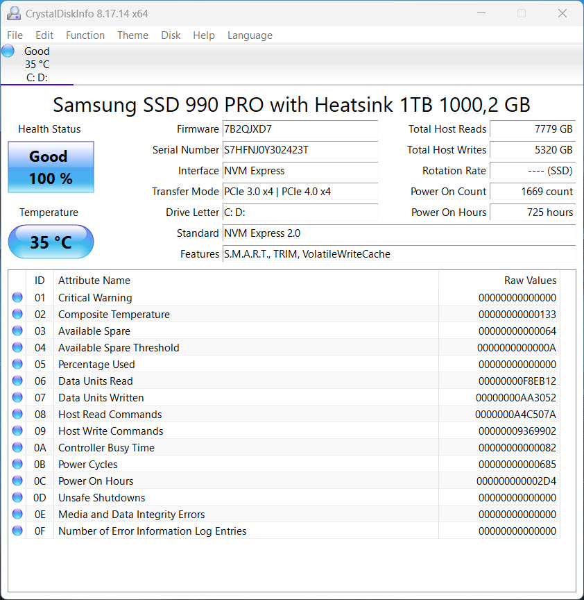

napoleon, Siinkohal saab süüdistada ka arendajaid kes on teinud oma programmid/mängud eeldusel, et pagefile eksisteerib.
Ma hea meelega keeraks selle kinni, aga ei saa sest siis hakkavad igasugu anomaaliad tellima, kuigi vaba RAM on piisavalt.
Mul on küll seatud käsitsi 25GB pagefile.
Mis puutub kirjutustsüklitesse, siis absoluutselt on võimalik kodukasutajal need täis lasta. Eriti QLC NAND kasutavatel SSD'del. TLC annab muidugi kauem piinata.
Sõltub ka SSD mahust, sest väiksema mahuga mudiltel on vähem varu.
Oma 1TB 990 Pro peal olen 600 TBW numbrist ligi 110 TB ära kasutanud.
Kui tegu oleks 512GB või 256GB QLC mudeliga, siis oleks see 110 TB palju lähemal piirile.

Minu miniPC SSD: 318TBW
Spoiler Spoiler Spoiler

5 kuud vana läpakaketas, mis läheb kunagi tulevikus ilmselt samuti minipc sisse, kui mahub.
