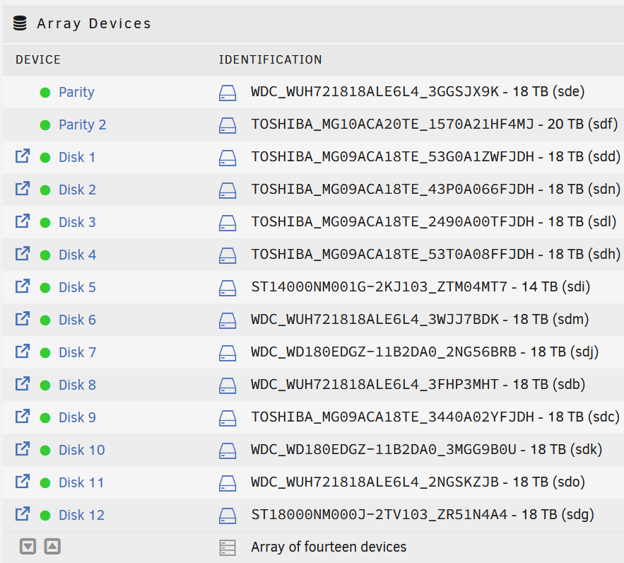

Selle pihta saamise hajutamiseks ma ühte array-sse kahte täpselt sama tootja sama mudelit ei panegi. Mitte et selle pärast mujale ka backupi ei peaks tegema, aga suurem lootus, et kui üks sureb siis ei pea hakkama kuskilt taastama vaid RAID1 rebuidlib ennast ikka ära enne kui teine otsad annab.

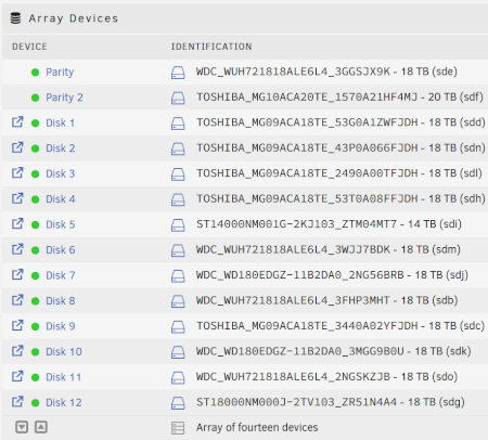

Mu array järgmine vahetus ongi selle üksiku 14TB Seagate väljaviskamine 20TB Toshiba MG10 vastu.
Spoiler Spoiler Spoiler
