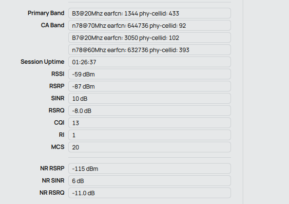

Soetasin ATL 5G R16 smartechist.
Olen mastist umbes 5 km kaugusel. Operaatoriks on TELIA. Kasutan eSIM.
ATL näiteb selliseid numbried
Speedtest download sain 370 ja upload 70
Üle jäi nüüd Mikrotik ATL LTE18 kit

Kuniks lillal täpil julgus kasvab, ehk HVhuviline kirjeldab kuidas kiiruste vahe välja kukkus, võrreldes LTE18'ga samades tingimustes.

sõnum 30.07.2025 10:17:27 vasta tsitaadiga
Maldur kirjutas:
Kiirused enne - 4G ja operaatoriks oli Tele2 , öösiti sain kuni 180 ja 60-70 üles. Päeval oli väga kõikuv selline 50-90 alla ja 50-60 üles.
Pingi ma ei hakka võrdlemagi, mis praegu uue 5G seadmega ja enne 4G.

See võrdlus muidugi on ebaõnnestunud, sest tegemist ei ole samade oludega - isegi kui T2 saatjad asuks samas mastis kus Teliagi. Aga annab aimu olulisest kasutajakogemuse paranemisest, seda küll.
Lillatäpilisel on täpid püksi vist tulnud, sest mehemoodi vastust ei näi tulevat mitte kuidagi. Seltsimehed, see on hale........
