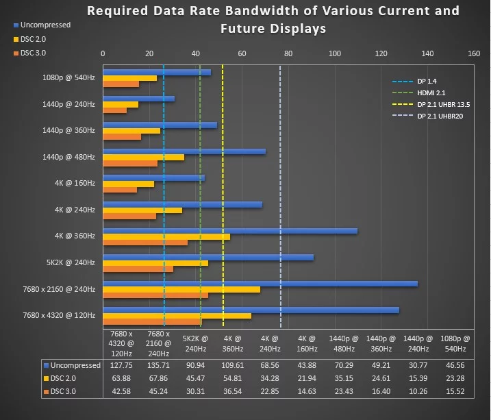

Ajalooliselt on DP parem olnud, sest on pakkunud näiteks MST (Daisy Chaining) koos kõrgema värskendussageduse, G-Sync toe ja madalamat viitega. Mingi aeg ma mäletan Nvidia isegi ei toetanud G-Sync üle HDMI.
Võibolla millalgi see lisati. Pildi põhjal (kui see on võetud HDMI ühenduse pealt) sa õnneks siiski midagi ei kaota HDMI kasutamisega.
Asi on selles, et enamus monitoridel pole HDMI 2.1 48GBps ja seal on DP 1.4 selgelt parem, kui HDMI 2.0.
taksikaks kirjutas:
Põhjus selles, et HDMI on 48 gbps bandwithi ja DP 2.1 on 54 Gbps.
See on väike vahe ja tema kaart DP 2.1 niikuinii ei toeta. Isegi kui monitor jookseks DP pealt oleks see ikka 1.4 kiirustel.
1440p 480Hz maksimaalse DSC 3.0'ga on 23.43Gbps. DSC 2.0 peal 35.15Gbps mis on üle DP 1.4 32.1Gbps limiidi.
Tabel kah siia:
