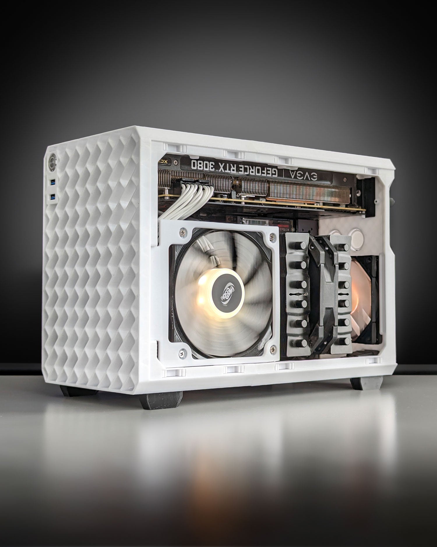

Olen ühte uut projekti katsetamas:
Spoiler Spoiler Spoiler
Ehk siis 3d prinditud case. Endale teen mATX mõõdus, aga saab teha ka ITX ja APU suurustes. Katsetan praegu erinevaid materjale ja kombinatsioone, samuti saab komponentide paigutuse osas omajagu seda muuta. Ehk siis sisuliselt võib teha täpselt sellise korpuse nagu soovid.

tundub eksklusiivselt õhkjahutuse jaoks see korpus olevat

caramis kirjutas:
Tegelikult mahub ka 280mm radikas sinna ära, seega võib vabalt näiteks ühe kompaktse AIO sinna sisse visata.
