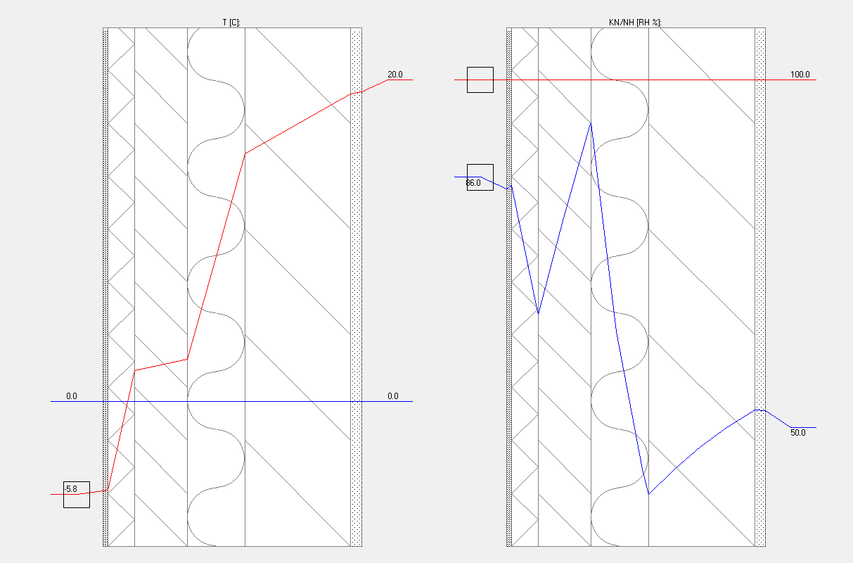

Kas siin on keegi kes oskaks/viitsiks paar arvutust teha?
Mõtlen, et kas oleks vaja maja seintele lisada soojustust või ei. Et mida arvutused näitavad, et kui suur vahe tuleks. Mingi u arvu kalkulaatorit proovisin aga ma ei oska nende tulemustega teha eriti midagi.
Maja seina läbilõige seest välja. 20mm mp75, 200mm kärgtellist, 110mm klaasvatti, 100mm silikaattellis, 50mm eps (ilmselt eps60), 10mm krohvi.
Ilmselt mingid mõõdud natuke siia sinna aga kui muuta võrrandis ainult epsi siis vist pole väga oluline.
Olemasoleva epsi ja krohvi lööks minema ja asemele paneks 200mm eps60 silverit ja krohv selga uuesti. Fassaadi pinda ca 110m2.
Üks variant on veel ka kärgtelliseni puhtaks lüüa ja eps sinna selga aga töömahu pärast pole see eelistatud.
Lisaks arvutustele on ka mõni hea mõte oodatud.
Miks selle olemasoleva EPSi minema lööd, kui seda kivikihti seal vahel sallid? Siis lisa parem, midagi hullemaks ju ei lähe, kui juba on icon_lol.gif

No see eps ja krohv on sinna vanaisal kunagi ca 20a tagasi pandud. Olla maja kõvasti soojemaks teinud. Ilmselt selles krohvis seal asi mis tuuletõkkena toimib.

miq1988 kirjutas:
Spoiler Spoiler Spoiler
Eeldan, et sein ei ole vahelt tuulduv, muidu muutub igasugune väljast soojustamine mõttetuks. Ma ei tea, mis selle nõukaaegse klaasvati soojapidavus on, eeldasin praegu et lambda = 0,05 W/mk (tänapäevased soojustused 0,03...0,04), siis sain selle seina U-arvuks 0,23.
Soojus- ja niiskuskõver seina sees:

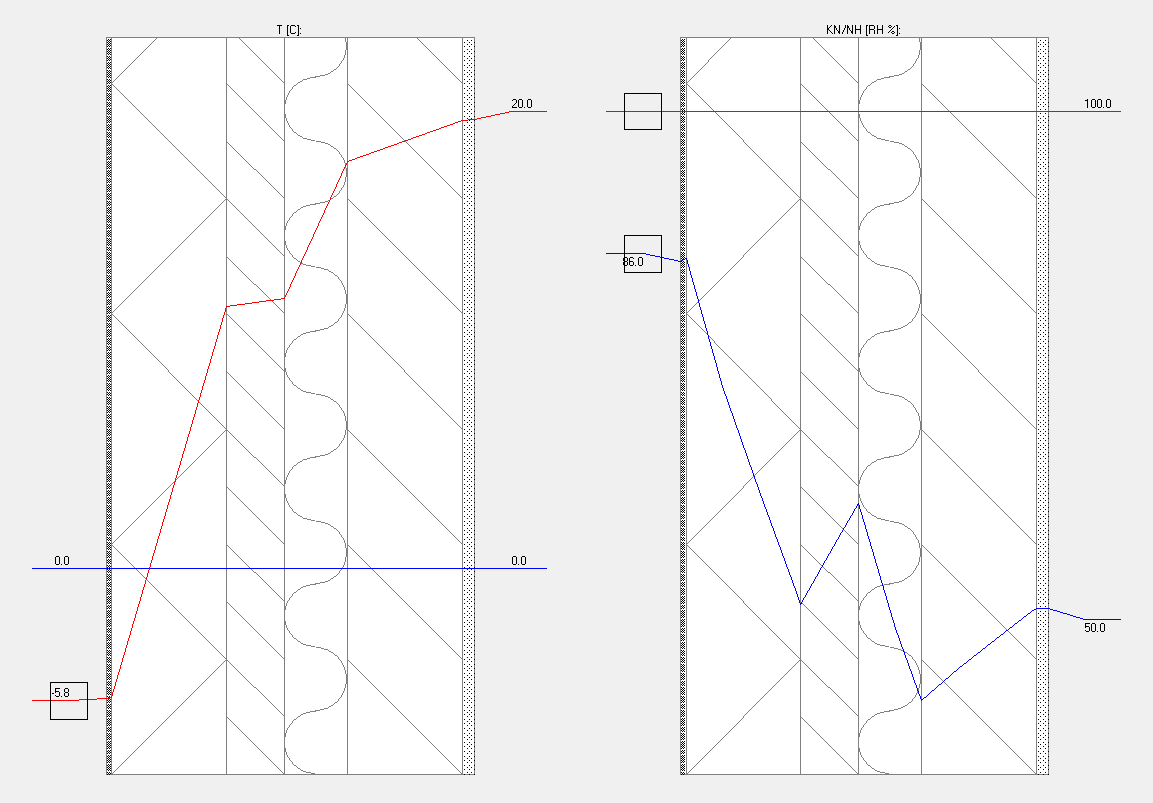

Kui soojustada 200mm EPS60 Silveriga, siis U-arv paraneb 0,11'ni, mis on juba vägagi hea tulemus.

Alt paneb seina sokkel kinni ja ülevalt vahelae soojustus kinni. Et pole tuulduv.
Sooja ja niiskuskõver seina sees. Viitsid ehk mõne sõnaga lahti seletada, et kas see oleks sellise sõlme puhul okei. Või ehk mõni arvamus veel?
Ning tänud.
E: ja kas selle kahe asja vahe saaks mingisse rahalisse vahesse ka arvutada?

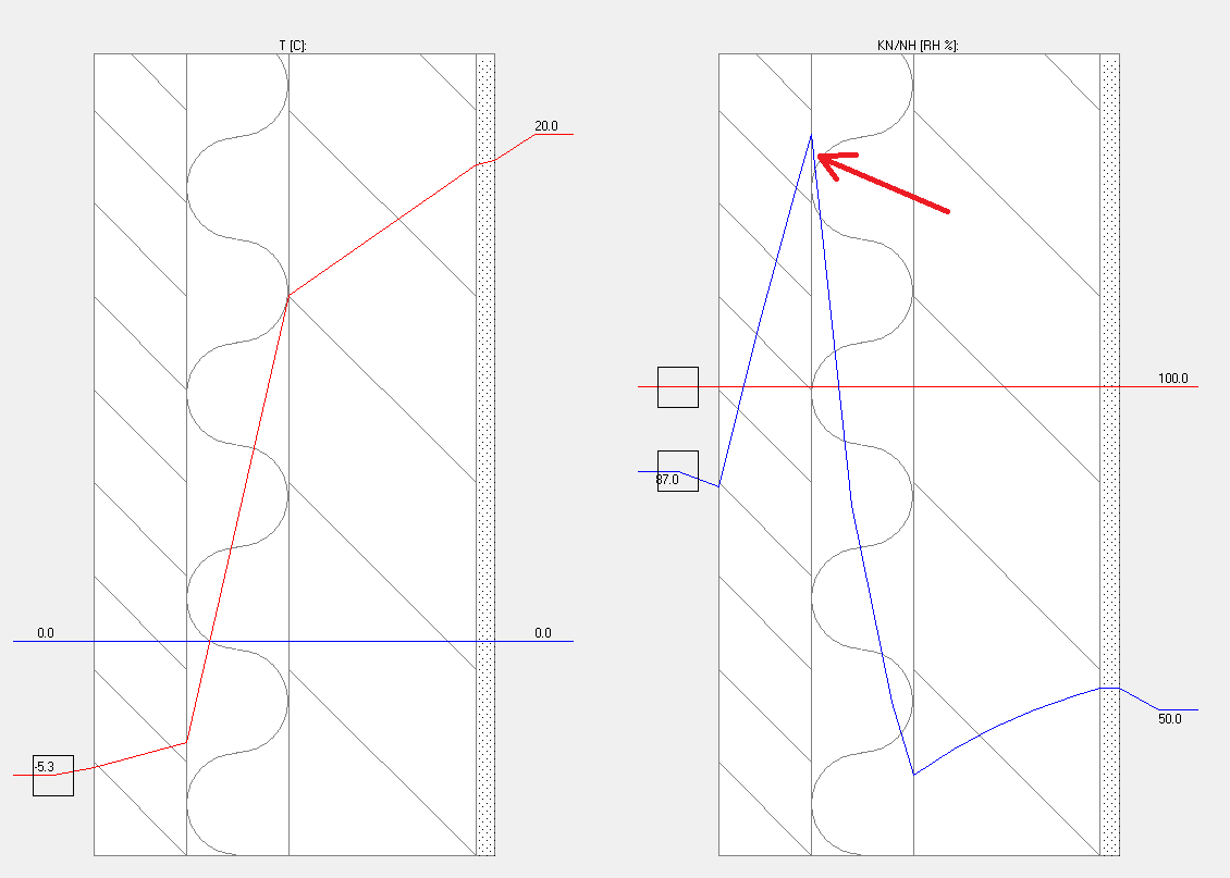

No temp graafik näitab lihtsalt temp muutumist seina sees. Olulisem on suhtelise niiskuse RH% graafik, antud piltidel parempoolne siis. Kui RH% jõuab 100%-ni, siis on kindel et seina sisse talvel hakkab niiskus kondendseeruma. Et seinas seespool ilmselt eraldi aurutõket pole, siis sõltub kõik kärgtelliste ja sisemise krohvi seisukorrast. Hetkel välimised 50mm EPS-i päästab nii palju, et seina sees temp tiba kõrgem ning suhteline niiskus päris 100%'ni ei jõua, kuid väga lähedal sellele. Paukuva pakasega ilmselt hakkabki seina niiskus kondenseeruma, mis siis suvel välja kuivab.
Võrdluseks originaalne sein ilma välise soojustuseta - sein on nii külm, et läbi seina õue pressiv niiskus kondenseerub juba kerge miinuse juures siliaattellise taha.

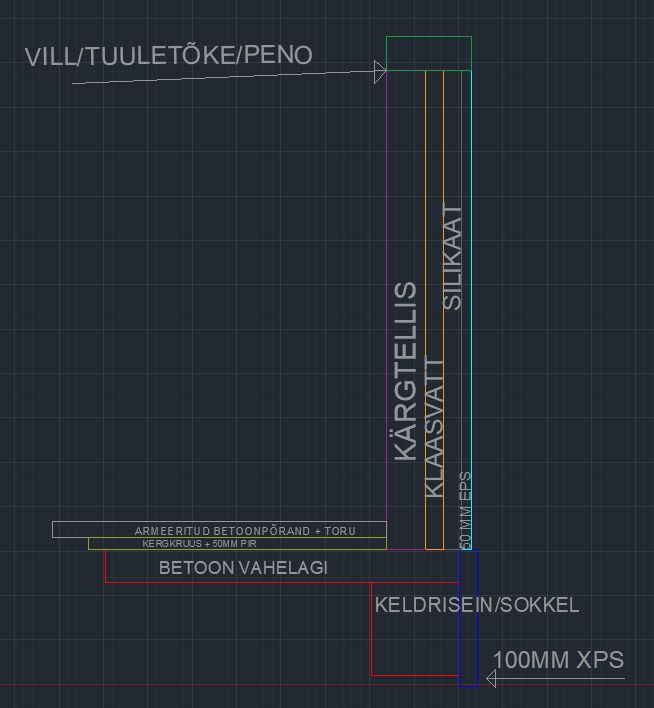

Kivini/algse välise krohvini ja see 200mm villa või peno ja tehtud.
Ainuke jura see, et kärgplokk ise oleks vaja ära isoleerida vundamendi/põranda tasapinnas ja ka katuse nurgas. Muidu kindlasti soojustamise kasutegur langeb.
Kõige õnnetum lahendus on need puitkarkassi või püstpalgiga tibla aegsed majad kus silikaat ümber pandud...vähegi mõistliku tulemuse jaoks pead silikaadi minema peksma ka siis seda kõverat seina soojustama hakkama...
Lisaks see esimene palk kipub pehkinud olema... täpselt see näide mis graafikul toodi thumbs_down.gif

Just vaatasin siin akent seest ja väljast, et vb oleks mõistlikum ja kandvani välja lõhkuda. Muidu tuleb aknapõsk ka suht jõhker, aknad niigi suht väiksed. Majal on täiskelder/garaaz all, et kärg on laotud keldriseina/vundamendi/vahelae pealt ülesse. Keldriseina ehk soklisse saab 100-150mm xps. Et alt ei ole sellega probleemi, ülevalt läheb vahelae soojustus peale ja eks siis vaatama kuidas saab seina, katuse ja vahelae kolmurga mingi tuuletõkkega ka kinni. Sees see ca 20mm mp75 on uus asi ja võiks korralik olla.
Aga seal on see aga koht veel enda jaoks veidi. Paarisaja euriga olemasolev krohv üle värvida ja maja näeks värske välja jälle või siis korralikum lammutamine + uus peno + krohv. Et kas 50mm tundmatut epsi vs 200mm eps silverit annaks hiljem ka mingi tuntava tulemuse või oleks see ainult enda rahulolu, et hästi sai tehtud icon_biggrin.gif .

Aknaid pead nii või naa liigutama.
Ma pigem uuriks veel, et kuidas sa kärje ära isoleerid. Esimene ja ülemine rida vääriks tegelikult mingil viisil sulgemist (vaht või on midagi paremat).
Ehk need nurgad on arvestatavad külmasillad.

Magic kirjutas:
Akendega mõtlesin sõlme välja juba, et kui ei taha ei pea neid liigutama, hetkel nad klaasvati tsoonis. Kui lõhun kärgtelliseni välja siis jäävad nad soojustuse tsooni aga kui asendan ainult praeguse epsi siis saan lisaks lüüa minema veidi klaasvatti ja silikaati, et keerata soojustusega kärgtelliseni välja. Mõlemal juhul jääksid aknad soojustuse tsooni. Akende ülevalt saaks lüüa kogu jama minema, et kaoks ära ka silikaadi sillus.
Aga sellest kärje sulgemisest ma ei saa hästi aru, kas räägime mööda midagi või jääb mul midagi arusaamatuks. Alt ei saa õhk kuidagi kärjeni ligi ja ülevalt sulgen selle, lisan ka "skitsi".
100 mm pir vs 200 eps 60 silver teevad samma auku välja hinna ja kui finnfoami tahta siis läheb pir tunduvalt kallimaks ning pigem tahaks asja krohvi kui laudise alla.
Kui skitsi vaadata siis tegelikult on seal juba jama kui löön silikaadi ja klaasvati minema, sokkel jääb tunduvalt väljapoole, muidugi saab pleki peale panna ja nii jätta aga jällegi mõttekoht kas meeldiks. Et pigem peaks paksema kasuka panema, et visuaal normaalne jääks icon_biggrin.gif

100mm pir ongi peaaegu sama mis 200m eps. Milleks finnfoami tahta? Küsi otse kingspanist ja ruudu hind pm sama mis epsil.

Joonise järgi võiks ok olla jah.

Janis kirjutas:
Ei usu. Mis see numbrites teeb?
Ja pir ei hinga, mis niiskusarvutus selle peale ütleb?

0,022 vs 0,036 on specid
Mu loogika järgi ka natuke tagurpidi selle välja panemine aga ju siis arvutused klapivad kui igal pool sellisel viisil kasutatakse seda.

Ega see EPS rohkem hinga kui PIR, ses mõttes pole vahet. Kui toas on veeuauru tihe kiht, siis on igati OK umbne soojustus seinas.

No seesama ülemine joonis kus toas aurutõket pole ja epsi sisse on niiskusgradient joonistatud, võtab epsi kui hingavat? Kas sama joonise absoluutse niiskusega saab teha et saaks aru kus toa ja kus välisõhk?

Programm arvestab EPSi Sd ~2,5m. Graafikutel tuba on paremal, välisõhk vasakul.
