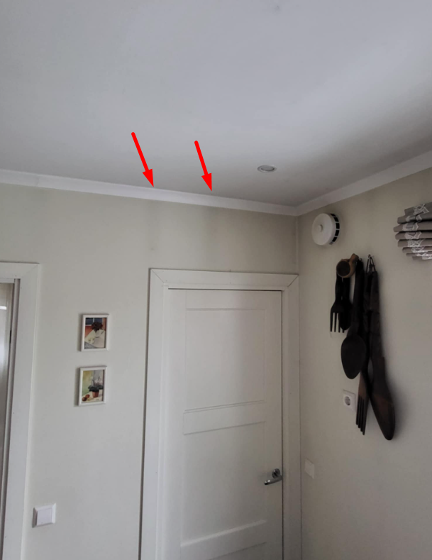

Kas kellelgi on olnud juhust, kus peale ca 10 aastat hakkavad kipsi/pahtli alt läbi kumama kruvipead ja kergkarkass? icon_rolleyes.gif
Mis seda põhjustab?

Liiga õhuke kiht pandud ja pudeneb ajapikku ära. Mingi saast pahtel kah äkki. Kui veel lapiga nühitud-puhastatud neid pindu, siis tavaline. Seda olen näinud ehitusbuumi ajal ehitatud kipsmajades.
Teine variant, et pole väga pahtlit raisatud, kuna tapeet plaanitud peale panna.
Sein või laed või mingid põsed? Kus sul see eksponeerimine toimub?

Muidu pakuks 5G kiirgus ja tuulikute infrheli mis kruvidelt ja karkassilt põrkab ning kipsimolekule töötleb icon_lol.gif
Praktikas pakuks, kus arvatavalt temperatuurid ja niiskus, kus ajapikku pahtlile&värvile&kipsile võib mõju avaldada kui puutub kokku külmema metalliga, mis nö õhuniiskusele teisiti reageerib kui "soojemad" materjalid nagu puit vm.
Arvatavalt ülevärvimine võiks probleemi leevendada.

Või siis äkki kruntimata ja kohe kattevärv kipsile ja pahtlile visatud?

julgeks pakkuda vaid niiskust

Kui karkass juba läbi kumab siis käib mingi elu seal seina taga. Midagi vajub või kõduneb.
Või näed pahtlit mis teistmoodi läigib ja siis pole see karkass vaid kipsivuugid.

sõnum 26.02.2025 23:12:32 vasta tsitaadiga
Look Right kirjutas:
Mis seda põhjustab?
Lisan ühe pildi ka:

elukaz
HV Guru
elukaz
liitunud: 06.09.2004
sõnum 26.02.2025 23:38:42 vasta tsitaadiga
On läikes vahet, kuidas tasapind? Termokaameraga oled vaadanud? Nt tuul tõmbab ja jätab tolmutriibud peale, üle pesta kaob ära?
Paremal vist välissein, külmasillad ja hallitustriibud?
Otsi magnetiga kruvid välja kas üldse karkassiga kokku läheb. Kui kaks rida kruve siis plaadiühendus ja hulga pahtlit, nt mingi keeliline reraktsioon.

Hiid
HV Guru
Hiid
liitunud: 23.03.2002
Autoriseeritud ID-kaardiga
sõnum 27.02.2025 06:32:30 vasta tsitaadiga
seal on vendiplafoon kohe juures.
õuest tuleb mustus, mis sisaldab krt teab, mida. See ladestub magneetuliselt kõige rohkem metalli koha peale.
arvatavasti on see elamine Tallinnas?

Look Right
Anna vin
Look Right
liitunud: 05.02.2007
sõnum 28.02.2025 19:20:17 vasta tsitaadiga
elukaz kirjutas:
Nimetatud sein, kus triibud peal, on sisesein. NIng see asi tuleb ikkagi seina seest, lapiga pühkides mingit tolmu vms ei tule.
Termokaameraga pole jõudnud vaadata.
