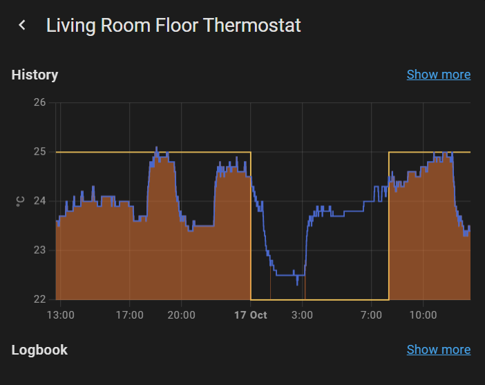

Maja põrandad ilmselt on vähe rohkem betooni täis. Korteri puhul ilmselt paneelil väga paksu kihti pole. Panen siia oma vesipõrandakütte kaugkeskkütte baasil näiteks:
Pildilt on näha ka selgelt, miks ma rääkisin, et ka vesipõrandaküttega võiks põrandas andur olla kui suntvent on õigesti kasutusel. Praegu on veel eriti hektiline kuna sundvendi küte on kinni veel ja piisab täiesti heitõhu soojustagastusest.
Niikaua kuni sundvend ei puhu stabiilset tempi (talvel alles), siis on suht võimatu aru saada, mida põrand teeb.

ma mõtlesin, et sul on iga termostaat HA’ga eraldi liidestatud jne. Aga kokku on sul ikkagi palju rohkem keti lülisi, mis kõik peavad töötama selleks et asi toimiks.
Kui pumbal ei ole sellist sisendit, mis vôimaldaks teda väliselt välja lülitada, siis on see sinu variant muidugi ainuke võimalus.
Mul on suisa kaks sisendit. Üks on spetsiaalselt kalli elektri vältimiseks ja teine mingisuguse avarii või rikke puhuks, mille ajal ei tohi pump isegi külmumiskaitset või üldse midagi käivitada.
Börsielektri tabel on mul 24h ette olemas ja kauem see nett ikka ära ei ole. Mitteüks asi ei käi kuskilt pilvest läbi ja kõik on omavahel kaablitega ühendatud.
Termodünaamikast rääkides …
Kui tee keetmise eesmärk on tuba soojendada, siis pole vahet, kuipalju sa seda segad, sest see soe jääb nagunii tuppa. Minu puhul siis sinna tuppa, kus on parasjagu külm. Palju olulisem on garanteerida, et teed saab soojendada ainult soodsal ajal.

Mul on ka kõik termostaadid eraldi. Zwave ühendus, pole nendega kunagi probleemi olnud. See õnnetu nordpooli integratsioon on rohkem maas olnud kui mu oma sisevõrk.

Kuna börsihinnad antakse vähemalt 24h ette, siis tegelikult on see neti ajutine puudumine pigem pseudoprobleem. Kui ühendust muidugi mitu päeva ei ole, siis saab lõpuks börsihinda lihtsalt ignoreerida, või pumpa käsitsi lülitada. Hinna jälgimine annab pigem pikaajalise statistilise effekti. Kui seal vahel paar päeva ei jälgi, kaotad mõne euro ja mis seal ikka.
Praktikas on minumeelest palju suurem probleem internetist sõltumine just lülitamisel, mitte otsustamisel. Kui nett tänapäval üldiselt ikkagi päevadeks ära ei kao nii et sa seda tähele ei pane, siis igasugu pilveasjade ja integratsioonide rikkiminemise võid avastada ka kuu-paar hiljem ja siis on pump uhanud kõik kallid ajad järjest. Mina küll ei viitsis seda pumpa pidevalt valvata. Muu elu tahab ka elamist.

Mul on esimene kord mitme aasta jooksu, kui see maas oli. Väike hint, reloadi korra ööpäevas automaatselt integratsiooni ja kõik käib nagu kulda.
tsitaat:
Ei, täiesti sõltumatu süsteem ja see on hea. Olen mõelnud ka HA varianti ehitada, aga väga ei julge, arvestades, mis elukas see HA on ja kui ootamatult ta tegelikult p'sse võib minna. Mul on lülisi seetõttu rohkem, et mul on igas ruumis termostaat ja seega temperatuuri täppisreguleerimine vs see, kui neid pole, on lihtsalt kontuurikraanid. Nii oli siin kunagi varem, kui maja küttis gaas. Mul on ruumides väga erinevad küttevajadused ja see sõltub väga palju ilmast, isegi mitte õhutemperatuurist võid päikese olemasolust. Seda aga mingi soojupumba väline temp sensor ja setpoint arvesse ei võta. Tulemus oleks see, et päikesepaistelise ilmaga on mõnedes tubades väga palav, sest päike kütab aknast ja soojuspump põrandast, kuigi kontuur peaks siis olema välja lüllitatud.
