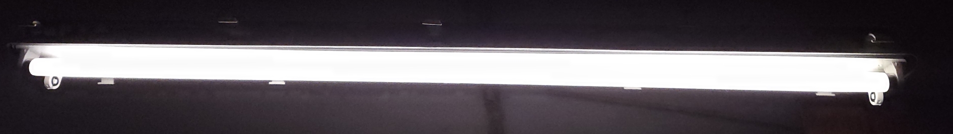

Praegu juba teises kohas, aga mingeid alternatiive pole? Peabki nüsima hakkama?

Mul on vanakooli torusid üle. Või võtad lambi kaenlasse võin ümber ühendada.

Nende LED-ide vastu?

Selline lamp on. Pole kusagile seda adapterit pannagi.
Spoiler
Nendel on starter kindlasti olemas...vb mõnel peidus

Starter on neil kindlasti. Ainult et elektrooniline. Too tuleb lihtsalt vahelt välja ühendada ja pinge otse LED toru külge. Viimasel on tavaliselt märge juures kumba otsa ka veel.

Pigem ei ole seda märget ja viisakas oleks nii ümber ühendada et saab toru mõlematpidi kasutada. Sest kui pinge vale otsa peale lasta saab suitsu.

Kui märget pole, võiks seal sees alaldi olla ju.
Ning starter on jadas, seega see LED-ga kaasas olev võiks lihtsalt pakendatud lühis olla.

Seal on terve toiteplokk ühes alaldiga. Aga töötab ainult ühe otsa pealt ja teine on lihtsalt lühises. Et vanakooli armatuuris midagi ümber ei peaks ehitama, ainult starteri vahetus.

| Seal on terve toiteplokk ühes alaldiga. Aga töötab ainult ühe otsa pealt ja teine on lihtsalt lühises. Et vanakooli armatuuris midagi ümber ei peaks ehitama, ainult starteri vahetus. |
Kui üks ots on lühis, siis ju vahet pole kumba pidi paned. Lihtsalt selle tavalise starteri pead ka lühise vastu vahetama.

Vahe on elektroonilise ballastiga, seal pole starterit mida asendada ja tuleb lamp lahti võtta. Lihtsam variant on pinge ühe otsa peale ja jälgida et toru õietpidi saaks, viisakam on otsad jadasse ühendada.

Nelja väljundterminaliga ballasti puhul on tõesti nii ühtpidi ühendades saad maja valgeks, teistpidi pimedaks.
Kuigi seda saaks ka ohutumalt ju lahendada. Täpselt nagu tavalise starteriga lahendus. Ühe otsa pin teise otsa piniga kokku ja toide siis samuti ühe otsa pini ja teise otsa pini külge. Siis pane kumbapidi tahad.
Peaks omal ka LEDi vastu vahetama. Praegused toimivad olenevalt ilmast.

Miks neil LED torudel see üks ots lühises peaks olema? IMHO on see lihtsalt butafooria seal. Vastasel korral valetpidi ühendades lööks ju kaitsmed välja.
Ausaltõeldes muidugi pole testinud, et on lühises või mitte. Olen lihtsalt õigetpidi korpusesse pannud ja elektroonilise ballasti vahelt välja visanud.

See "õigetpidi" on suhteline, nii nagu et kumbapidi peaks pistiku seina panema, juhtme sees on ju pruun ja sinine soon aga kust sa tead kumb on kumb ja mispidi pesas juhtmed on ühendatud?
Kuna toru on ka sümeetriline st läheb mõlematpidi paika siis üks pool on "lüliti" mis on kogu aeg sees ja teine ots on tavaline ledpirn. Nii nagu saad seinas panna lüliti asemele pirni ja pirnipessa lüliti, tavaline jadaühendus, summa ei sõltu liidetavate järjekorrast.

elukaz, kas ohutum poleks ühte otsa lahtiühendatuna hoida, et kui neile siiski pinge peale lastakse ei lööks kaitsmeid välja?

Siis ei läheks nad vanas armatuuris käima, luminofooril peab pinge läbi torus oleva gaasi ühest otsast teise jooksma. Neli klemmi on selleks et otsad saaks kuumaks ajada, muidu ei teki gaaslahendust.

Betamax
HV Guru
liitunud: 29.05.2003
22.09.2024 19:27:12
| elukaz kirjutas: |
Tee pilt teiselt poolt, starteri koht on keskel.
Aga kui pole siis liim ja käärid ja ühendad 230V otse sinna toru kleepsu poolsesse otsa ja kõik. |
Pidasid neid punne silmas? Või nagu täiesti teisel pool? Sellisel juhul pean laest alla kiskuma.

HDvurle
HV pensionär
liitunud: 03.04.2002
22.09.2024 19:55:42
Need ongi starterid. Mõlema toru tarbeks. Vana starter välja uus asemele.
_________________ Teie küsimused on vastatavad, kuid meie vastused on küsitavad.

Betamax
HV Guru
22.09.2024 20:06:55
Lihtsalt keeran need punnid välja ja LED-idega kaasas olnud punnid asemele?

elukaz
HV Guru
liitunud: 06.09.2004
22.09.2024 20:12:09
Nii lihtne ongi

HDvurle
HV pensionär
22.09.2024 20:13:19
| Betamax kirjutas: |
Lihtsalt keeran need punnid välja ja LED-idega kaasas olnud punnid asemele?  |
Jawohl.

elukaz
HV Guru
22.09.2024 20:31:36
Lediga saab veel valida kas on terav valgus lambi all või hajuv üle toa. Kui toru pöörata 180 kraadi.
