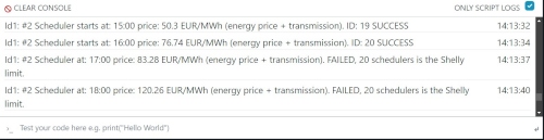

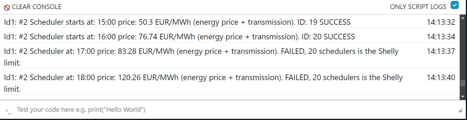

Edasi läheb signaal kontrollerisse, mis ise edasi juhib liitumiskilbi automaadikat.
Siin on pisut rohkemate võimalustega skript, aga seda hinna järgi lülitamist teeb ka.
Github
tagasi üles

sõnum 22.07.2024 13:37:29 vasta tsitaadiga
hki kirjutas:
pois11 kirjutas:
Olen veerand netti läbi kamminud aga päris enda vajadusele lahendust ei leia. Tõenäoliselt saaks mõnda olemasolevat Chelly koodi ära kasutada aga äkki keegi viitsib aidata?
Paljud lahendused sisaldavad boileri ja muude küttelahenduste taimereid ja muid lisafunktsioone. Mul on oleks vaja ühte konkreetset lahendust.
Vaja oleks nii, et saaksin sisestada oma öö ja päevase elektrihinna Chelly koodi. Kui jooksval tunnil on börsi hind minu hinnast seatud hinnast kõrgem, siis relee on Off ja kui madalam, siis taas ON.

Shelly seadmele scripti saamine on kõige lihtsam aga, et ebaoluline sealt välja lülitada ja endale kasulik osa töösse jätta. Ei saa hakkama.
Natukene midagi muudan siis muutub kood vigaseks. Koguaeg käivitub kütmise režiim või siis ootab päeva soodsamat aega. Mul ei ole vaja arvestada temperatuuridega. Lihtsalt kui börsi hind on minu seatud hinnast odavam, siis on relee sees. Kui hind kerkib üle, relee väljas. Muu mind ei huvita.
