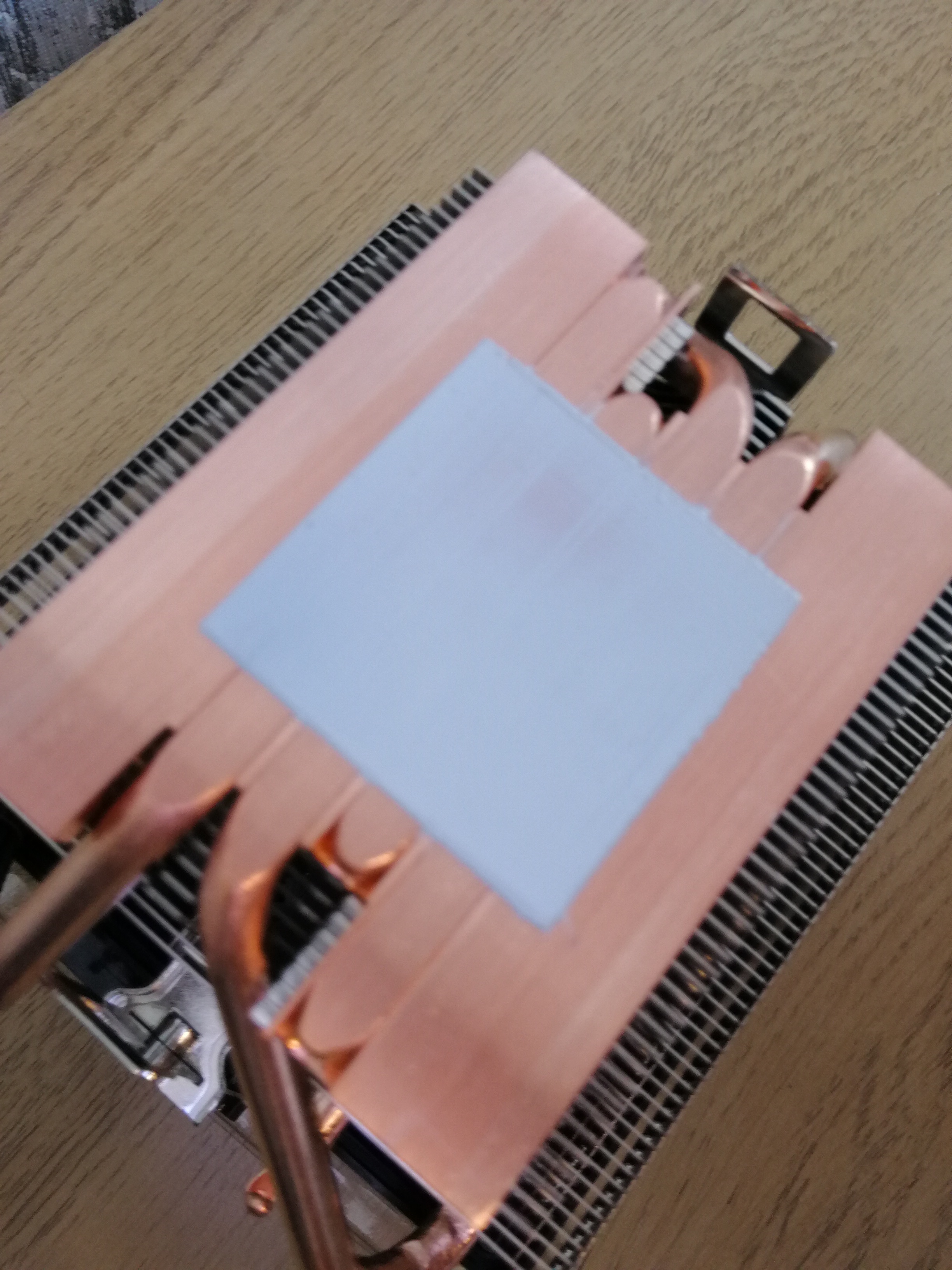

Piisav kogus pastat jällegi täidab 100%. Osadel juhtudel, millel ei ole sile tald on vast pasta isegi parem kasutada.
Otsisin enda Asuse emaplaadilt Product PPID kleepekat taga ja pidin sellepärast protsessoril jahutuse uuesti maha võtma ja selgesti oli näha, kuidas termopastat ei olnud piisavalt.
Tegu amd 2700x AMD Wraith Prism RGB jahutusega, millel oli termopasta juba eel-peale kantud.
Pildi peal tundub kõvasti heledam aga päriselus kumas vask korralikult alt läbi, seega pasta kiht oli selles kohas praktiliselt olematu.
Spoiler Spoiler Spoiler
Näide korralikust katmisest:
Peale uuesti lahtivõtmist ei olnud protsessoril selles tumedamas kohas, mis piltidel, pastast haisugi. Sellel protsessoril on nurgad tasapinnast veidike kõrgemal/kergelt eendus.
Tänu 2700x üles eenduvatele nurkadele peab pastat seal vahel siiski piisavalt olema ja ehk ei tasu sinna vahele Tomorrow pakutud "plaastrit" hästi panna. Ei tea kui paks on see material ja kui kõrgel need nurgad antud protsessoril on.
Idee poolest on tore leiutis, mis sobib täiesti siledate pindade vahele.

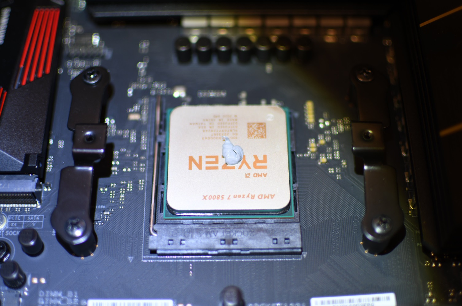

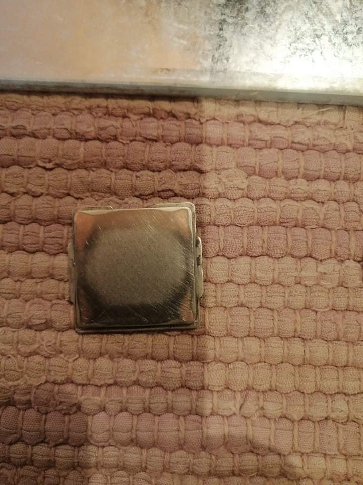

Vaatasin ka seda videot ja mis ma oskan öelda - mu arust see X-ga mäkerdamine ei anna reaalses elus s*ttagi juurde võrreldes herneterameetodiga, millega kulub kõige vähem pastat, on kõige vähem mökerdamist ja on kõige tugevam kontakt. Ükskord rumala peaga ma tõmbasin sel kombel värskelt pasteeritud ja paika surutud Thermaltake Volcano 12 vaskjahutit üles, et testida kontakti - ainus mis teda hoidis CPU küljes oli pasta, klambreid polnud veel kinnitatud. Suur oli minu imestus, kui vähe tõsisema sikutamise peale kerkis 12kg külili lebav arvutikast mitme sentimeetri kõrgusele lauast! Seda muidugi sekundiks, siis hüppas prose socketist välja ja sain pärast pinne tagasi painutada veits. Kõik õnneks siiski töötas.
Loo moraal - enne olin veendunud pastaga terve CPU heatshieldi ühtlase kihiga katmise pooldaja. Pärast seda testi aga ei tahtnud enam midagi kuulda sellest - hernetera meetod on kergem, kiirem, ja katab õhema kihiga kui teised, pluss kontakt on lihtsalt jubeda jõuga.
PS - olen seda kasutanud kõigil oma mänguarvutitel aastast 2005. Saavutatud on väga head, pikki aastaid 24/7 stabiilselt kestnud OC tulemused on õhkjahutitega kombinatsioonis.

erick, Edu.ee herneterameetodiga nt Ryzen 3000 puhul kus chiplet on nurgas hoopis. Seetõttu ongi X meetod parim, et katab kõik ilusti ära. Suuremate prosede puhul a'la Threadripper tuleb veel loovamalt läheneda.
Heatshieldist kuulen esimest korda. Seni ikka heatsinkidega tegemist olnud.
IHS - Integrated Heat Spreader / Shield. Ehk siis see metallist "kaas" CPU räni peal, mis kaitseb seda vigastuste eest ja jagab jahuti pealepressimisel tekkiva jõu ühtlasemalt laiali.
Kui herneterale piisavalt kõvasti peale pressida ja paar korda poolpöördeid teha heatsinki põhjaga vasakule-paremale, siis pärast võid ise vaadata, mis pastajälg jääb. Mul enamasti on võibolla 5mm iga IHSi ääreni max. Termopasta puhul kehtib reegel, et see on mõeldud täitma IHSi ja jahuti talla pindade ebatasasused, ja see on kõik milleks see mõeldud on. Kui seda nagu pasteeti panna, siis ta muutub kontraproduktiivseks. Ideaalne pastaaplikaptsioon on ühtlane ja võimalikult õhuke.

erick kirjutas:
Tomorrow kirjutas:
Pole kedagi varem kuulnud IHS kilbiks kutsumas. Shield=Kilp. Heatshield on siis kuumuskilp. Keda või mida see kilp peaks siis kuumuse eest kaitsma? Proset või jahutit? Aga ok. Typo pärast ei hakka rohkem jaurama.
Ei tunneks küll enaast mugavalt prose peal jahuti keerutades. Parimal juhul võib osa pastat sattuda nii socketi äärde (IHS pealt maha) ja halvemal juhul võib pinne vigastada kui kontakt on piisavalt tugev, et hakata proset liigutama socketis. See probleem on küll peamiselt jahuti eemaldamisel kui prose võib socketist välja rebida.

Ahh, mis sa seletad icon_smile.gif Hernetera täpselt õige suurus, et ei pressi seda küljelt välja. Kui midagi füüsikast jagad, siis pindpidevusjõu all millegi külgsuunas liigutamine tekitab pisikese murdosa jõust võrreldes katsega pindpidevust murda ehk üles tõmmates. Mitte midagi ligilähedaseltki ohtlikku seal pole prosele. Soovitan soojalt, proovi võimalusel järele see asi.

Hernetera on ka mõisteline väärtus. Olen näinud sorte kus hernes on ca 5mm diameetriga ja ka 2mm on ette juhtunud icon_lol.gif

olafsand, hernetera rohkem kujulises mõttes - liiga vähe või palju saab pastat panna mistahes meetodiga.

Auron, Seda küll jah. Võiks olla selline variant, et a`la 1150 soc jaoks on konkreetne kogus süstlas. St lased tühjaks ja siis võid kindel olla, et optimaalne kogus sai icon_smile.gif

Olen ise kasutanud varasemalt seda nn ernetera meetodit kuid tänapäevased paremad pastad on paksemad ja parim lahendus siiani on lihvitud IHS ning sinna kandnud plastik spaakliga õhkõrna kihi ja tulemus ideaalne.
600se paberiga alustan ja lõpetan 1200 ning poleerin tavalise hambapastaga läikima
Pildil näha i7 9700k IHS mis korralikult kõver kahjuks ei teinud piltti alguses kui ziletitera peale panin

sõnum 09.04.2024 17:20:22 vasta tsitaadiga
Mul pole jupp aega vajadust olnud termopastat vahetada. Tagavaraks on üks poolik tuub + 3 tervet tuubi Arctic Silver 5. Need 3 tk ostsin eBayst, mingi tüüp müüs soodsa hinnaga ja mul oli siis vist liiga palju raha. Ei tea, kas enam kõlbavad. Väidetavalt kestab vana hea AS5 päris kaua, ei kuiva ära. Selle testi põhjal suurt temperatuuri vahet samuti ei ole, võrreldes moodsamate pastadega:
Paar olulist linki veel AS5 teemal:
https://forums.tomshardware.com/threads/thermal-paste-curing.356195/
https://productcomparison.co/thermal-paste/thermal-grizzly-kryonaut-vs-arctic-silver-5/
